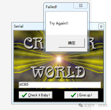

继续分析注册码注册功能,单击Serial按钮,随便输入个字符提示错误
直接OD导入软件,F9运行起来和前面一样查找字符串,找一找有用的提示。

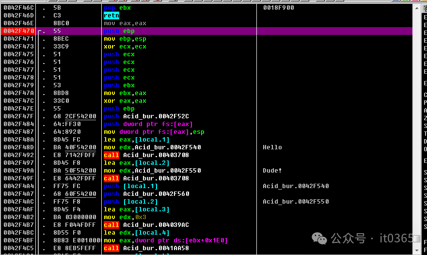

字符串中有提示的字符,双击查看反汇编代码,找到代码头下断点继续F8走
    0042F4CA  |.  8B45 F0       mov eax,[local.4]0042F4CD  |.  8B55 F4       mov edx,[local.3]0042F4D0  |.  E8 2745FDFF   call Acid_bur.004039FC0042F4D5  |.  75 1A         jnz short Acid_bur.0042F4F10042F4D7  |.  600         push 0x00042F4D9  |.  B9 64F54200   mov ecx,Acid_bur.0042F564                ;  Congratz!0042F4DE  |.  BA 70F54200   mov edx,Acid_bur.0042F570                ;  God Job dude !! =)0042F4E3  |.  A1 480A4300   mov eax,dword ptr ds:[0x430A48]0042F4E8  |.  8B00          mov eax,dword ptr ds:[eax]0042F4EA  |.  E8 81ACFFFF   call Acid_bur.0042A1700042F4EF  |.  EB 18         jmp short Acid_bur.0042F5090042F4F1  |>  600         push 0x00042F4F3  |.  B9 84F54200   mov ecx,Acid_bur.0042F584                ;  Failed!0042F4F8  |.  BA 8CF54200   mov edx,Acid_bur.0042F58C                ;  Try Again!!0042F4FD  |.  A1 480A4300   mov eax,dword ptr ds:[0x430A48]0042F502  |.  8B00          mov eax,dword ptr ds:[eax]0042F504  |.  E8 67ACFFFF   call Acid_bur.0042A170

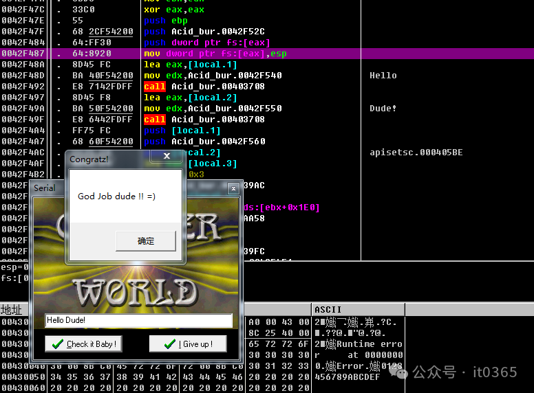

    往下走,我们发现这里
    0042F4D5  |. /75 1A         jnz short Acid_bur.0042F4F1
    也有个对比,和我们在第一篇中注册码对比是不是一样?
    关键JNZ如果不相等就跳转提示错误。相等就注册成功。
    这里正确的注册码就是 Hello Dude! 这个非常的简单了,一个固定字符比较。
