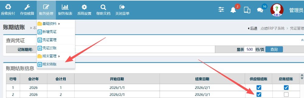

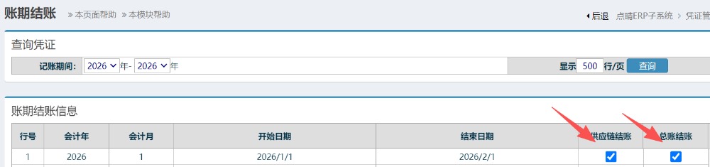

情况1有总账模块的操作
操作步骤:进入FMS财务模块-账务处理-期末结账,进入界面后,可操作对应月份区间结账反结账操作,打勾属于结账操作,取消打勾则为反结账操作

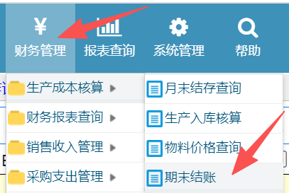

情况2,没有总账模块的操作
ERP-财务管理-生产成本核算-期末结账
