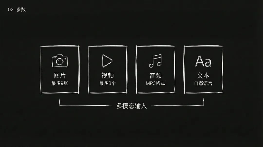

Seedance 2.0 直接把输入扩展到了四种模态:
图片:最多上传 9 张,可以指定角色长相、场景风格、服装细节、商品外观,甚至分镜脚本图都行。
视频:最多上传 3 个(总时长不超过 15 秒),可以让模型参考里面的运镜方式、动作节奏、转场特效,相当于给模型一个"样片"。
音频:支持 MP3 上传,最多 3 个(总时长不超过 15 秒),可以指定背景音乐、音效风格、甚至参考某个视频里的旁白音色。
文字:自然语言描述,写清楚你想要什么画面、什么动作、什么节奏就行。
这四种输入可以自由组合,混合上传的文件总上限是 12 个。生成的视频时长最长 15 秒,可以自由选择 4 到 15 秒,而且自带音效和配乐。
简单来说,你终于可以像一个真正的导演一样去"指挥"AI了:用图片定风格,用视频定动作,用音频定节奏,用文字定剧情。

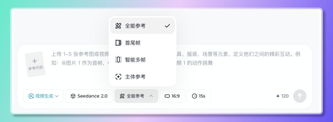

第一步:选对入口
打开即梦,找到 Seedance 2.0,你会看到两个入口:
  • 首尾帧入口:只上传首帧图 + 文字描述时用这个
  • 全能参考入口:需要多模态组合(图片 + 视频 + 音频 + 文字)时用这个
怎么选?记住一个原则:素材只有一张图加文字,走首尾帧;素材超过一张图,或者有视频、音频参与,走全能参考。
大部分情况下选择全能参考即可,它支持各种参考输入,也就是最新的 seedance 2.0能发挥最大能力的方式。

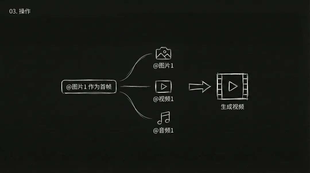

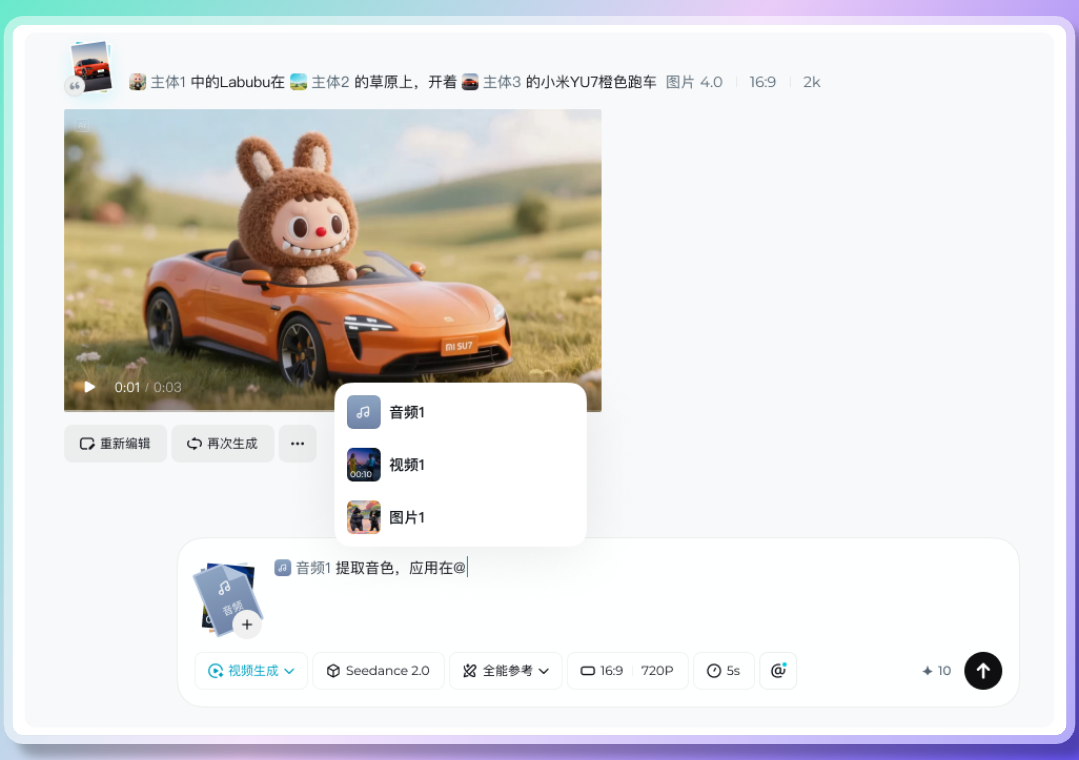

第三步:用"@"给每个素材分配任务(最关键)
这一步是 Seedance 2.0 最核心的操作,也是很多新手容易忽略的地方。
上传完素材后,你需要在提示词里通过 @素材名 来告诉模型,每个素材具体干什么用。模型不会自己猜,你不说清楚,它就可能乱用。

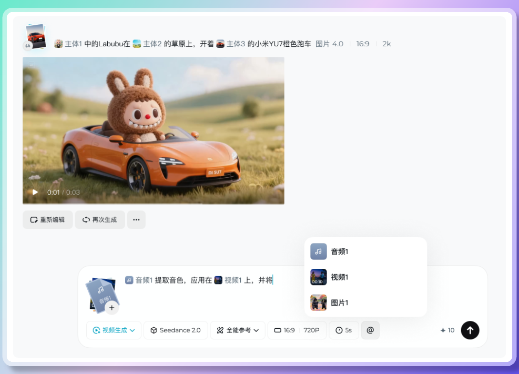

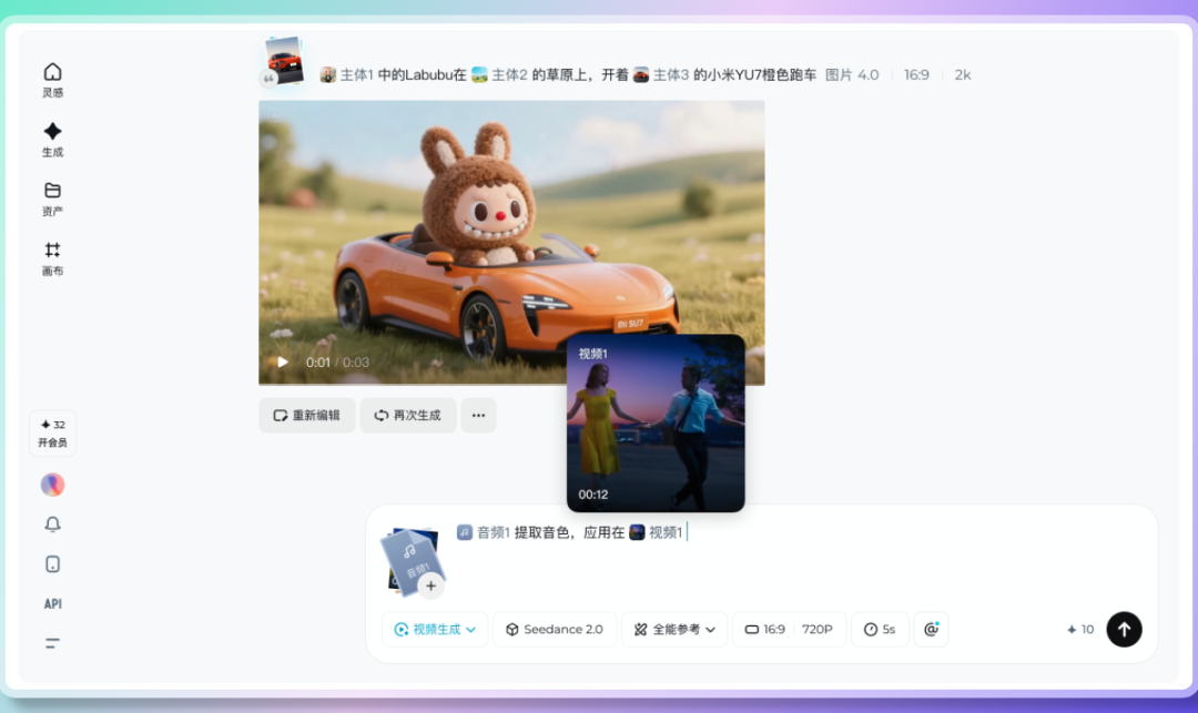

比如:
  • @图片1 作为首帧
  • @视频1 参考镜头语言
  • @音频1 用于配乐
怎么唤起@:
方法一:在输入框里直接打一个"@"字符,会自动弹出已上传素材的列表,点击你要引用的素材,它就落入输入框了。
方法二:点击输入框旁边参数工具栏的"@"按钮,同样会弹出素材列表。
@的正确写法示例:
指定首帧和参考:@图片1 作为首帧,参考 @视频1 的镜头语言,@音频1 用于配乐
指定角色形象:@图片1 的女生作为主角,@图片2 的男生作为配角
指定运镜参考:完全参考 @视频1 的所有运镜效果和转场
指定场景参考:左边场景参考 @图片3,右边场景参考 @图片4
指定动作参考:@图片1 的人物参考 @视频1 中的舞蹈动作
指定音色参考:旁白的音色参考 @视频1
踩坑提醒:素材多的时候,一定反复检查每个@引用有没有对上号。把图片当成视频引用,或者把角色A的图标成角色B,模型生成出来就会很混乱。
鼠标放在你@的素材上,悬停可以预览素材,避免插入错误

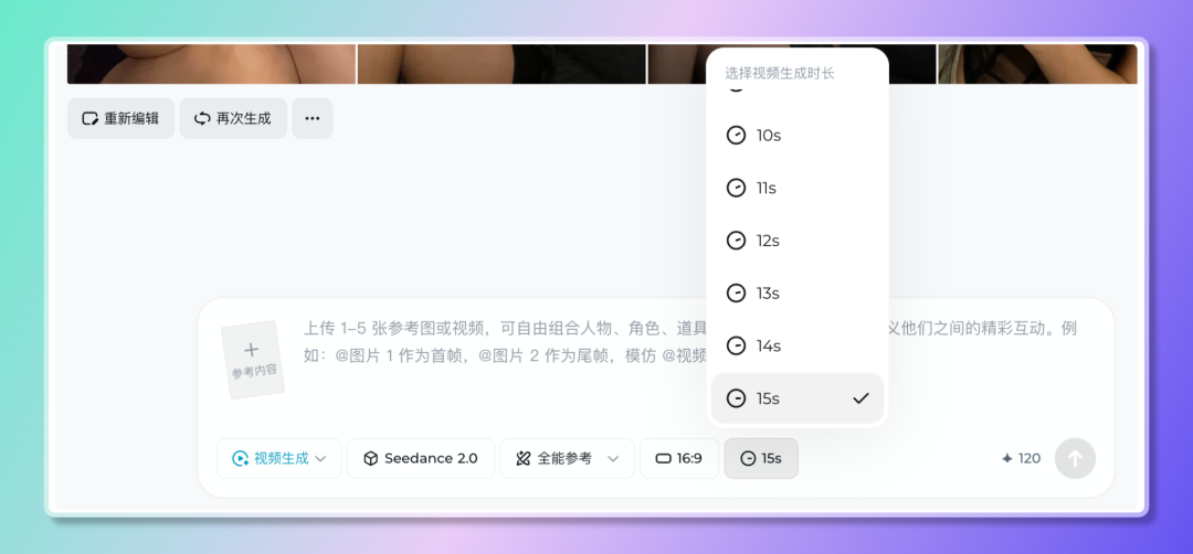

第五步:选择生成时长,点击生成
在 4 到 15 秒之间选一个你需要的时长。
注意:如果你是在做视频延长(比如把一段已有视频往后接 5 秒),那这里选的时长是"新增部分"的时长,不是总时长。想延长 5 秒就选 5 秒。
然后点生成,等结果就好。不满意可以多生成几次,AI本身有随机性,同样的输入每次结果都会有差异,挑最满意的那条。
