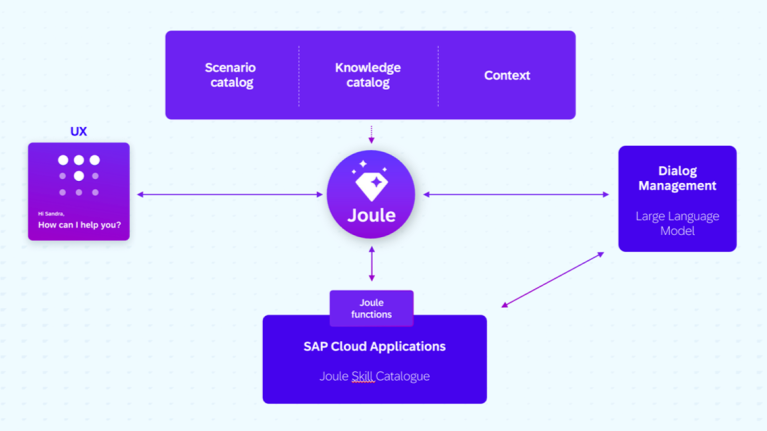

SAP Agent(Joule)运行架构图
比如,通过上图我们可以看到:当用户通过统一的UX界面给SAP Agent(Joule)提出要求,Agent就会动态调用相应的Skill(图片下方)来完成任务。
在这个过程中,Agent会同步调用企业挂载的Knowledge(RAG知识库,比如供应商管理制度),以及用户的Context(上下文,比如当前用户的操作页面:提取用户想要采购的商品ID)。
