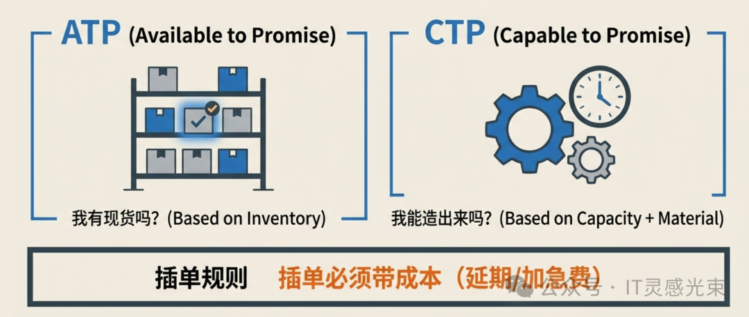

3)承诺交期(ATP/CTP)到底怎么给出来的?
很多交付事故都发生在承诺阶段。
你要明确:
  • 系统承诺交期是基于库存(ATP),还是基于产能与物料(CTP)?
  • 插单优先级规则是什么?谁有权插单?
  • 交期变化是否回传客户?有没有“变更留痕”?
关键概念:
  • ATP
    有货就承诺,核心是库存可用性
  • CTP
    没货也能算,但要把产能、物料、在制、供应交期一起算
实操方法:
  • 给承诺设“硬规则”: 锁定哪些库存可承诺(质量放行/预留/在途) 锁定哪些产能可承诺(可用产能而不是理论产能)
  • 插单必须“带成本”:插单影响谁的订单、造成多少延期、需要多少加急成本
最常见坑:
  • 销售承诺不基于系统 → 计划被动救火
  • 交期变更不留痕 → 永远找不到波动源头

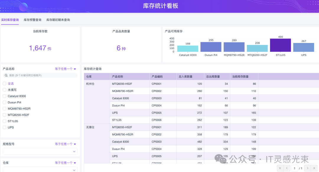

4)我们的库存策略是什么?哪些该压、哪些不能压?
库存不是越少越好,也不是越多越安全。
你要问清楚:
  • A类高频畅销:靠补货频率控制
  • B类波动品:靠安全库存+预测误差控制
  • C类长尾:靠最小起订量、断供容忍度、清理机制控制
  • 安全库存怎么算?基于交期波动、需求波动,还是拍脑袋?
关键指标:
  • DIO(周转天数)、缺货率、呆滞率、服务水平(Fill Rate)
  • 分层管理的效果看:A类缺货率、C类呆滞金额占比
安全库存方法(两种常见口径):
  • 简化法:安全库存 = 日均需求 × 安全期
  • 统计法:安全库存 = Z × σDL(交期内需求标准差)
实操方法:
  • 必须做“库存分层策略表”:不同层级的补货周期、目标服务水平、清理规则写清楚
  • 长尾库存要有“退出机制”:打标、冻结、折价、组合销售、渠道处理

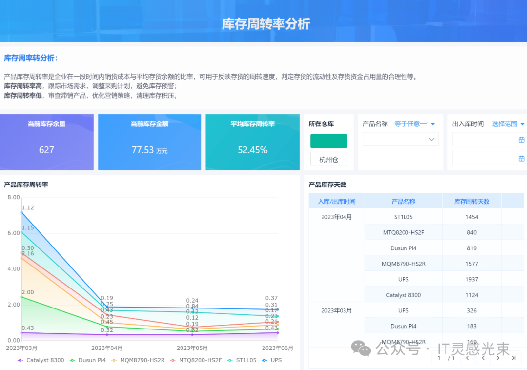

9)供应链现金周期(CCC)到底是多少?
供应链最终落到钱。
三个指标:
  • DIO(库存周转天数)
  • DSO(应收周转天数)
  • DPO(应付周转天数)
公式: CCC = DIO + DSO - DPO
实操方法(常见顺序):
  • 先降DIO:减少在制、缩短交期、分层库存
  • 再控DSO:对账提速、信用分层、账期政策
  • 再谈DPO:付款策略要与供应稳定性平衡
