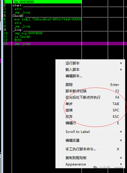

    具体脚本代码:
// 逆向入门学习公众号:it0365
// www.xuejiemi.combp 0047A599 estojmp _loop
CheckOmov [edx],"2b6acd9ce2-665fc74da5-0000000000"estojmp _loop
_loop:cmp eip,0047A599je CheckOESTOjmp _loop
脚本编写后,我们启动调试器,拖入EXE加密视频后,在反编写窗口中右键找到脚本插件
打开插件后,把编写的脚本加载进去:
    脚本流程就是对机器码位置下断点,一直监控当前地址和断点地址判断,然后修改EDX的值。自动执行脚本。
    根据命令,我们可以单步执行命令,看看有没错的地方。有错误它会报,然后我们修改即可。 如果脚本无误,按空格键它就会自动执行脚本去修改机器码了。这样每次启动脚本自动执行就固定了机器码,是不是非常方便。
