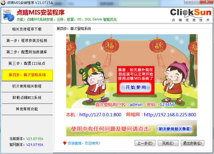

首先,打开OA服务器上的浏览器,在地址栏输入安装程序第四步所显示的点晴OA服务器本机IP地址:http://127.0.0.1:800/,注意如果不是80端口,那么还要在后面附加上相应的访问端口800。一定要能够看到点晴OA的登录界面才算正常,如果看不到就应该是安装有问题,先按照教程http://half.oa22.cn修复试试。
然后,打开用户电脑上的浏览器,在地址栏输入安装程序第四步所显示的点晴OA服务器局域网IP地址:http://192.168.0.225:800/,注意如果不是80端口,那么还要在后面附加上相应的访问端口800。一定要能够看到点晴OA登录界面才算正常,如果看不到就是服务器IP地址有误,或者此用户电脑和点晴OA服务器不在同一个局域网内,如果不在同一个局域网内,其他电脑是无法直接访问到点晴OA的。

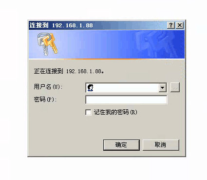

 在吗?服务器本机可以访问,局域网其他电脑无法访问,且防火墙已开放80端口,还是登不上怎么办,每次访问提示这个
 今天网站输入域名访问的时候提示需要输入账号密码,这是权限出了问题,百度了一下,解决了,分享一下: 1、登陆远程,右键我的电脑->管理->本地用户和组->用户,里面有一个IUSR_WD,没有就创建一个,这个账号是Internet来宾账户,匿名访问Internet信息服务的内置账户,在该账户上右键->属性->常规,下面有一个“账户已禁用”,把前面的勾去掉,然后点击应用、确定,此时该账户就开启了。 2、设置IUSR_DW的密码,在USR_DW上面右键,选择设置密码>继续>输入新密码,点击确定,这样该账户就有新密码了。 3、打开Internet信息服务,找到网站,在相应网站上右键->属性->目录安全,点击编辑(允许匿名访问资源及编辑身份验证方法),启用匿名访问,用户名填IUSR_DW,密码填你刚刚设置的密码,然后确定,确定。 4、设置好之后重新启动相应网站就OK了。 按照这个设置吗
