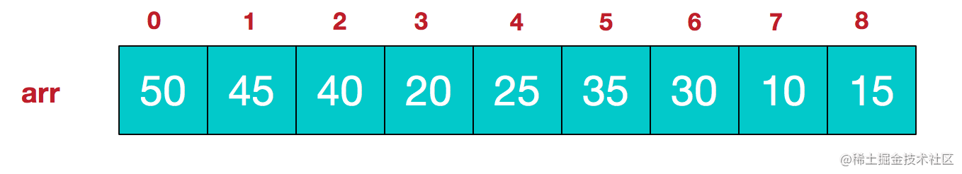

冒泡排序
排序的效果图
解法
当前解法为升序
冒泡排序的特点,是一个个数进行处理。第i个数,需要与后续的len-i-1个数进行逐个比较。
为什么是 `len-i-1`个数?
因为数组末尾的i个数,已经是排好序的,确认位置不变的了。
为什么确认位置不变,因为它们固定下来之前,已经和前面的数字都一一比较过了。

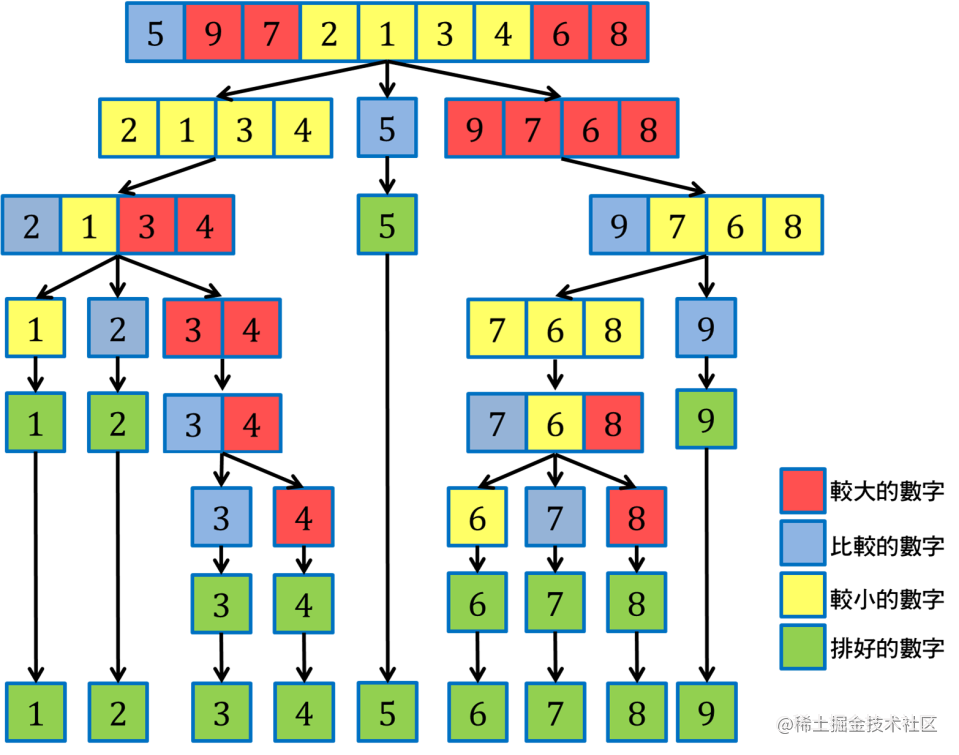

快速排序
概要
快速排序,使用的是分治法的思想。
通过选定一个数字作为比较值,将要排序其他数字,分为 >比较值 和 <比较值,两个部分。并不断重复这个步骤,直到只剩要排序的数字只有本身,则排序完成。
效果图
解法

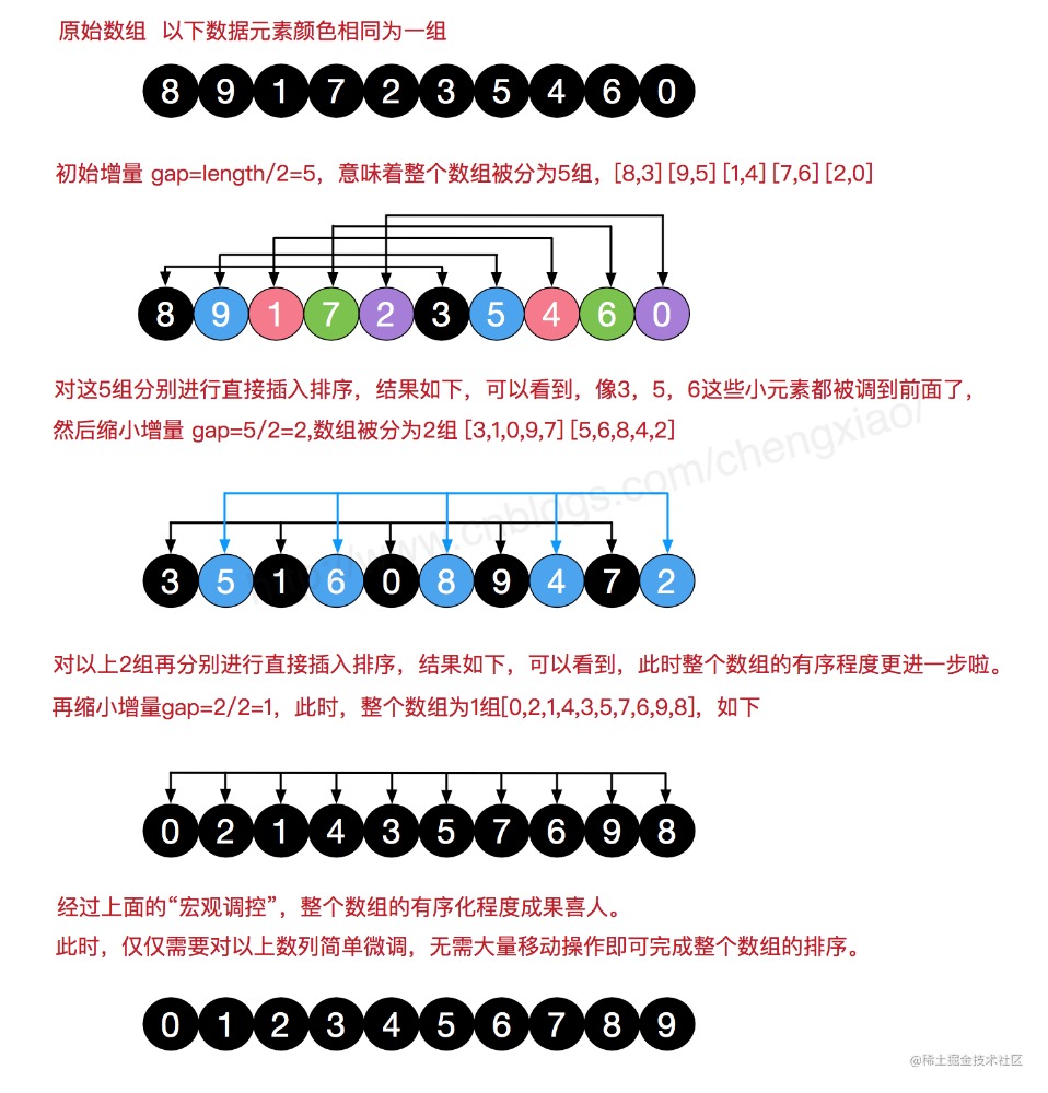

希尔排序
概要
希尔排序是一种插入排序的算法,它是对简单的插入排序进行改进后,更高效的版本。由希尔(Donald Shell)于1959年提出。
特点是利用增量,将数组分成一组组子序列,然后对子序列进行插入排序。
由于增量是从大到小,逐次递减,所以也称为缩小增量排序
效果图
解法
注意点
插入排序时,并不是一个分组内的数字一次性用插入排序完成,而是每个分组交叉进行。
执行插入时,使用交换法

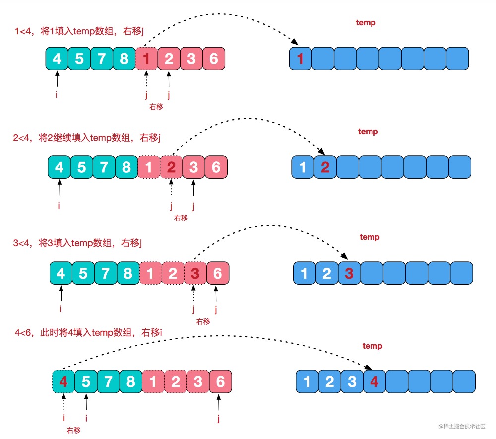

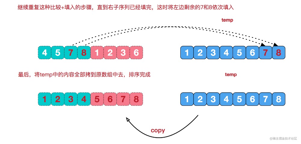

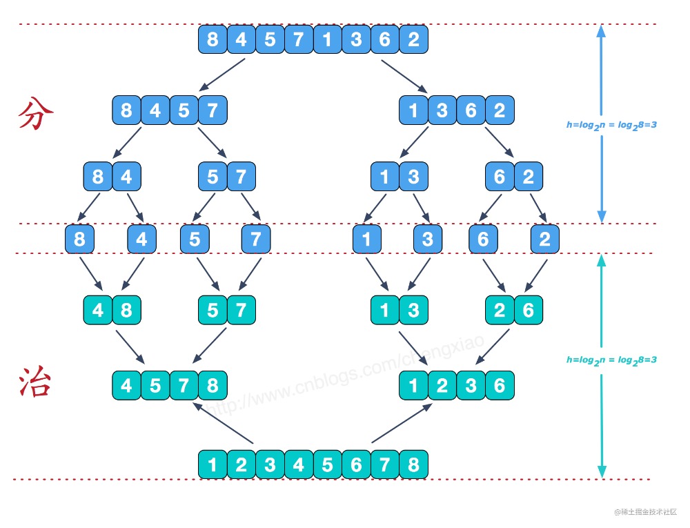

归并排序
概要
归并排序,利用分治思想,将大的数组,分解为小数组,直至单个元素。然后,使用选择排序的方式,对分拆的小数组,进行回溯,并有序合并,直至合并为一个大的数组。
效果图
小数组合并的过程
解法

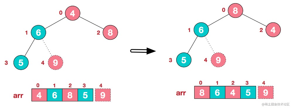

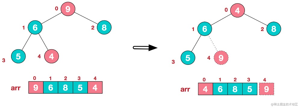

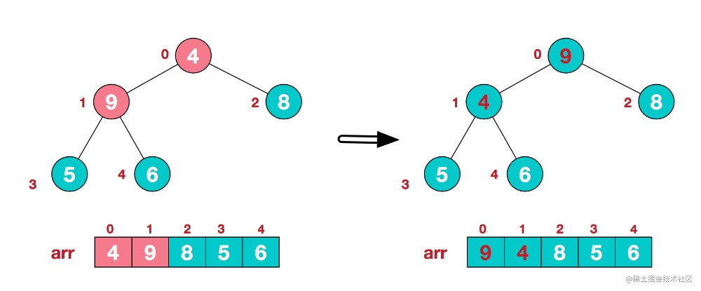

堆排序
概要
堆的表示形式
逻辑结构的表示如下:
物理数据层的表示如下:
堆排序,是选择排序的优化版本,利用数据结构——树,对数据进行管理。
以大顶堆为例:
  1. 通过构建大顶堆
  2. 将堆顶的最大数拿出,与堆底的叶子节点进行交换
  3. 接着,树剪掉最大数的叶子
  4. 再对堆进行调整,重新变成大顶堆
  5. 返回步骤2,以此循环,直至取出所有数
效果图

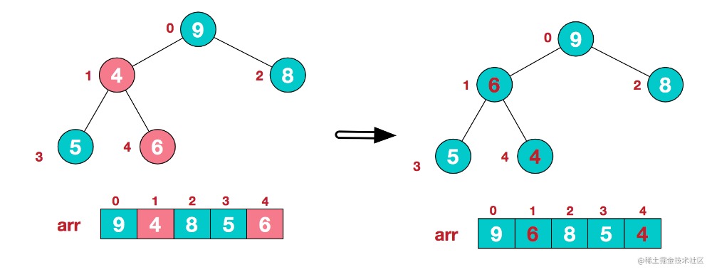

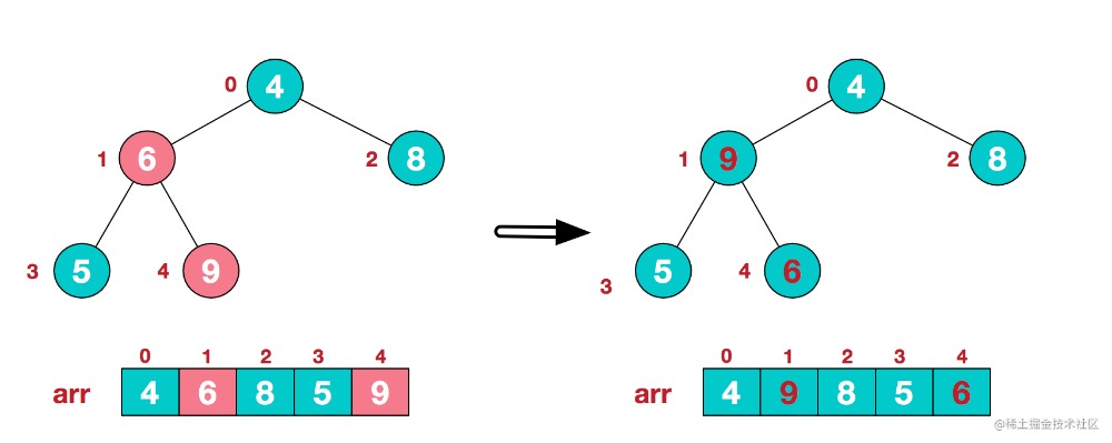

在实现代码时,构建大顶堆时,先保证左右子树的有序,再逐步扩大到整棵树。
构建大顶堆
从第一个非叶子节点开始,调整它所在的子树
调整下标1节点的子树后,向上继续调整它的父节点(下标0)所在的子树
最后,完成整个树的调整,构建好大顶堆。
逐个抽出堆顶最大值
堆顶数字与最末尾的叶子数字交换,抽出堆顶数字9。
此时,数字9位置固定下来,树剪掉9所在的叶子。然后,重新构建大顶堆。

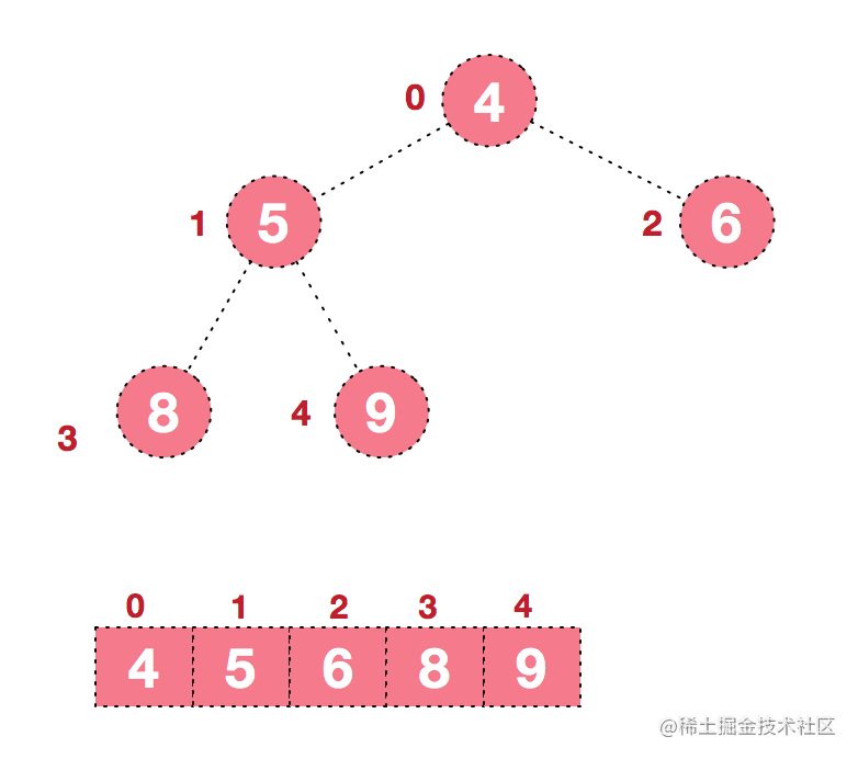

大顶堆构建好后,继续抽出堆顶数字8,然后再次重新构建大顶堆。
最后,所有节点抽出完成,代表排序已完成。

1.  function heapSort(arr){
2.       // 初次构建大顶堆
3.       for(let i = Math.floor(arr.length/2) - 1; i >= 0; i--){
4.        // 开始的第一个节点是 树的最后一个非叶子节点
5.        // 从构建子树开始,逐步调整
6.        buildHeap(arr, i, arr.length);
7.       }
8.       // 逐个抽出堆顶最大值
9.       for(let j = arr.length -1 ; j > 0; j--){
10.      swap(arr, 0, j); // 抽出堆顶(下标0)的值,与最后的叶子节点进行交换
11.      // 重新构建大顶堆
12.      // 由于上一步的堆顶最大值已经交换到数组的末尾,所以,它的位置固定下来
13.      // 剩下要比较的数组,长度是j,所以这里的值length == j
14.      buildHeap(arr, 0, j);
15.     }
16.     return arr;

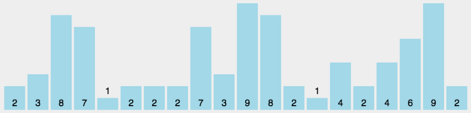

计数排序
概要
计数排序的要点,是开辟一块连续格子组成的空间,给数据进行存储。
将数组中的数字,依次读取,存入其值对应的下标中。
储存完成后,再按照空间的顺序,依次读取每个格子的数据,输出即可
所以,计数排序要求排序的数据,必须是有范围的整数
效果图

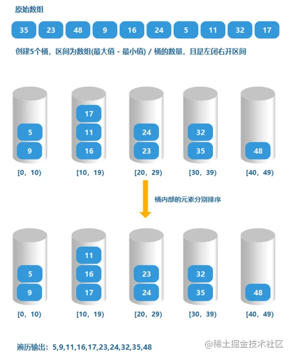

桶排序
概要
桶排序是计数排序的优化版,原理都是一样的:分治法+空间换时间。
将数组进行分组,减少排序的数量,再对子数组进行排序,最后合并即可得到结果。
效果图
解法
对桶内数字的排序,本文采用的是桶排序递归。其实它的本质是退化到计数排序

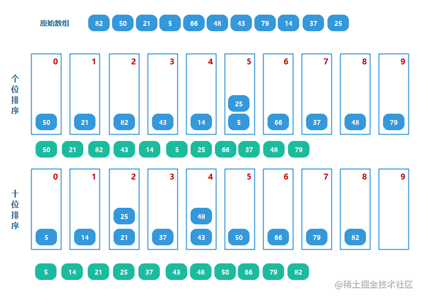

基数排序
概述
基数排序,一般是从右到左,对进制位上的数字进行比较,存入[0, 9]的10个桶中,进行排序。
从低位开始比较,逐位进行比较,让每个进制位(个、十、百、千、万)上的数字,都能放入对应的桶中,形成局部有序。
为什么10个桶?
因为十进制数,是由0-9数字组成,对应的进制位上的数字,都会落在这个区间内,所以是10个桶。
基数排序有两种方式:
  • MSD 从高位开始进行排序
  • LSD 从低位开始进行排序
效果图
解法
当前解法,只适用正整数的场景。
负数场景,需要加上偏移量解决。可参考 计数排序 的解法。
1.  function radixSort(arr){
2.       let maxNum = arr[0];
3.       // 求出最大的数字,用于确定最大进制位
4.       arr.forEach(num => {
5.        if(num > maxNum){
6.            maxNum = num;
7.        }
8.       });
9.       // 获取最大数字有几位
10.     let maxDigitNum = 0;
11.     while(maxNum > 0){
12.      maxNum = Math.floor(maxNum / 10);
13.      maxDigitNum++;
14.     }
15.     // 对每个进制位上的数进行排序
16.     for(let i = 0; i < maxDigitNum; i++){
17.      let buckets = new Array(10).fill(0).map(() => []); // 初始化10个桶
18.      for(let k = 0; k < arr.length; k++){
19.          const bucketIndex = getDigitNum(arr[k], i); // 获取当前进制位上的数字
20.          buckets[bucketIndex].push(arr[k]); // 排序的数字放入对应桶中
21.      }
22.      // 所有数字放入桶中后,现从0-9的顺序将桶中的数字取出
23.      const res = [];
24.      buckets.forEach(store => {
25.          store.forEach(num => {
26.             res.push(num); // 注意这里,先存入桶中的数字,先取出,这样才能保持局部有序
27.          })
28.      });
29.      arr = res;
30.     }
31.     return arr;
32.     /**
33.      求出数字每个进制位上的数字,只支持正整数
34.      @param num 整数
35.      @param digit 位数,从0开始
36.     */
37.     function getDigitNum(num, digit){
38.      return Math.floor(num / Math.pow(10, digit) % 10)
39.     }
40.}
