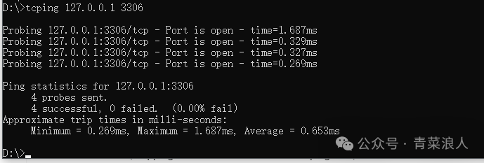

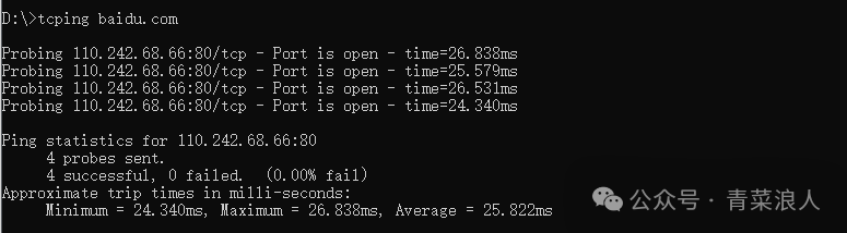

将下载的exe文件拷贝至 C:\Windows\System32目录下,打开 cmd 即可使用

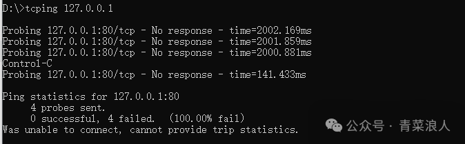

PS:需要注意,tcping 默认使用的目标 80 端口来模拟 ping 测试,如目标未启用 80 端口则会请求失败。
也可手动指定端口测试
PS:还有一些其它的使用方法,这里就不一 一列举了,可通过tcping /? 获取详细参数。
