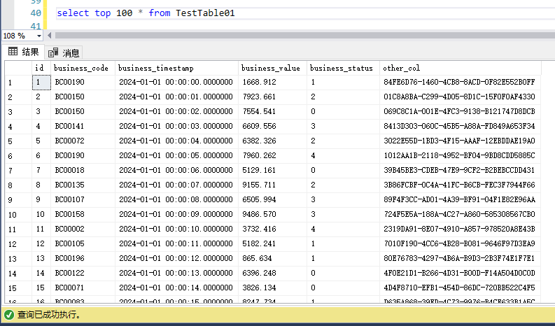

典型的数据如下
select top 100 * from TestTable01

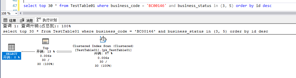

一个典型的查询如下,咋一看确实没啥问题
select top 30 * from TestTable01 where business_code = 'BC00146' and business_status in (3, 5) order by id desc
所以一开始基于business_code+business_status建立的索引表面上看没有什么不妥当的仔细观察一下还是会发现一些潜在问题的端倪

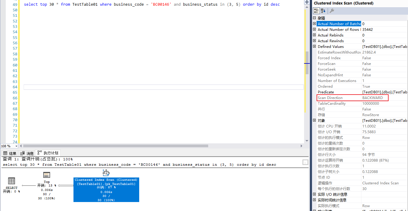

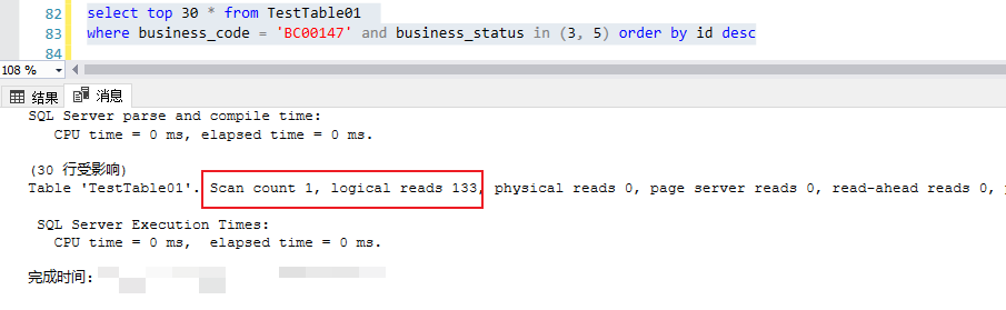

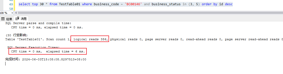

首先看执行计划,改查执行的时候,并没有用到idx_bcode_statue这个索引,尽管这个索引包含了where条件中的两个字段,实际上执行计划是一个cluster index scan也就是全表扫描但是该查询瞬间就返回了,“体感上很快
上述查询IO以及CPU消耗信息,342次IO以及几乎为0的CPU消耗,,总耗时6毫秒,这个代价确实不大
可能有人会有疑问这里测试数据1000W的数据量全表扫描应该是很慢的才对事实上不要看到全量扫描就觉得有问题继续看一下该执行计划的细节
这里的Scan Direction是BACKWARD,也就是“反向(聚集)索引扫描”,他确实是一个表扫描,但是扫描过程中提出来符合条件的数据之后,扫描中断,并不会完整地扫描整个表的数据页。
这里不难理解,对于“聚集索引”这个B+树,因为是查询某个业务代码的某两种状态最新的30条数据,按照数据的生成逻辑(主键值跟随时间戳做递增),所以倒序扫描,绝大多数情况下可以很快找到符合条件的数据。原理如下示意图。所谓的反向索引扫描,就是从B+树的右边开始往左边扫描数据页,直至找到满足查询条件的数据。

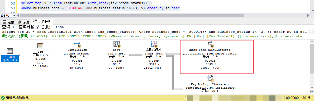

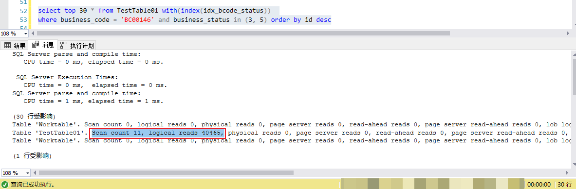

上述采用(反向)索引扫描的执行计划,终究是扫描(scan)而不是查找(seek),如果不想采用默认的索引扫描策略,强制使用上述idx_bcode_statue这个索引呢,代价会变高,变低,还是差不多?
可以看到使用了idx_bcode_statue 索引的情况下,执行计划看起来确实是索引查找(index seek),但是相比默认的聚集索引反向扫描,这里的IO代价也翻了数十倍。
这就是为什么优化器在默认情况下不选择非聚集索引(idx_bcode_statue)查找的原因,如果明白了这个道理,其实就不用往下看了。

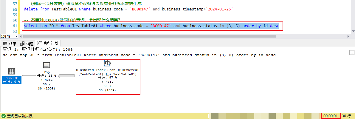

这里(删除一部分数据)模拟某个设备很久没有业务流水数据生成 然后对这个Id做类似上述做同样的查询,会出现什么结果?
对比上述的测试案例,大约在6毫秒返回结果,这次的案例就出现在1秒多,IO在80000多次。这明显跟一开始的case(8毫秒返回结果)有天壤之别。
由上可见:
1,基于主键(聚集索引)的反向索引扫描,对于多数case没有问题,但是对于特殊case会造成巨大的IO消耗,并不是一个最优解。
2,对于常规的基于where条件的索引,优化器压根就不会选择它。

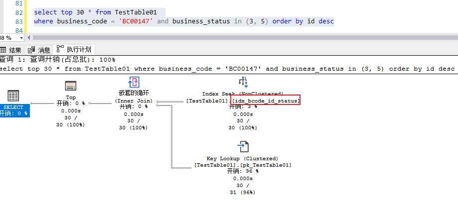

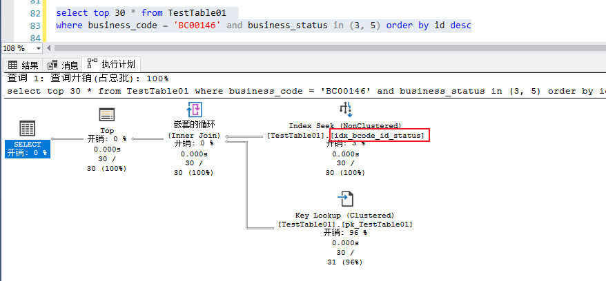

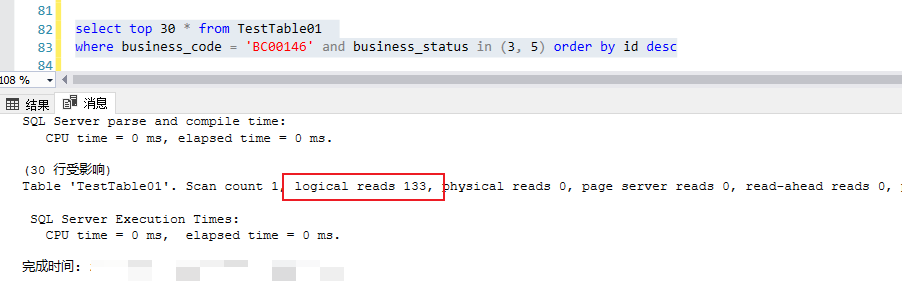

基于上面idx_bcode_id_status 创建之后的执行计划如下:
对于数据分布均匀的case
 对于基于时间戳最近没有生成数据的case,一样都会基于idx_bcode_id_status 这个索引做index seek
该索引的思路就是,基于business_code,然后加上自增Id的倒序方式,让business_code的数据按照Id倒序的方式组织索引,其查询的过程中会先扫描出来最新的数据页。

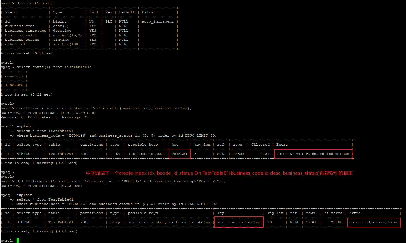

同时,该场景问题的优化,不但可以应用在SQLServer上,索引的原理是一样的,在MySQL上页同样适用,MySQL早期版本不支持倒序索引,但是语法不报错,MySQL 8.0之后是支持反向索引的,下面是在MySQL 8.0.36上测试的,效果类似于SQLserver中。
MySQL下测试代码
