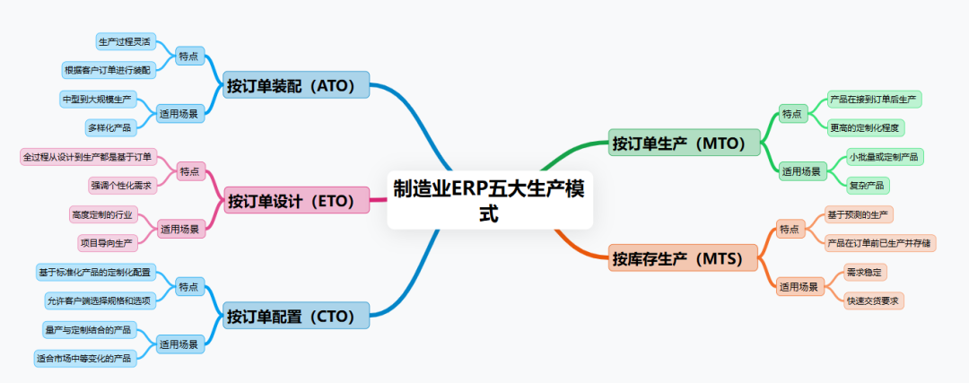

先上一张图,把 MTS、MTO、ATO、ETO、CTO 这些生产方式的特点和适用场景都简单概括一下。
接下来,将详细拆解图中左侧的三种生产模式:ATO、ETO、CTO。

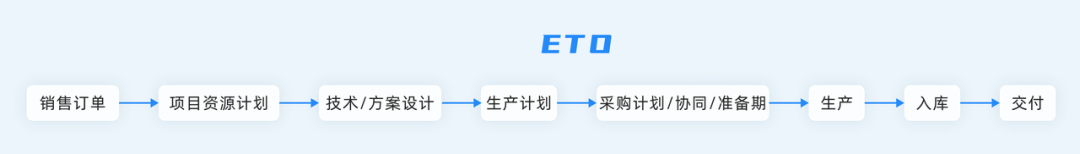

2. ETO(Engineer to Order,按单设计)
ETO 指的是客户下单后,企业才开始产品设计、工程开发、采购和生产。
这类产品通常没有标准化的生产流程,而是根据客户的个性化需求从零开始定制,设计、采购和制造周期都比较长。
1)关键点:
从设计开始,全定制化
2)适用场景:
完全个性化定制,每个客户的需求都不一样,产品需要从头开始设计,比如工程机械、大型设备、桥梁、船舶、飞机、特种设备等。
交付周期长,需要强大的工程研发能力,项目管理很重要。
3)案例:
假设你要建一座大桥,每座桥的结构、跨度、承重等需求都不一样,需要从设计到生产全部重新来过。这时候,就属于ETO 模式,从头到尾都是定制化的。
4)优缺点:
  • 优势: 完全满足客户需求,定制化程度高,利润空间大。
  • 劣势: 交付周期长,研发成本高,项目风险大。
