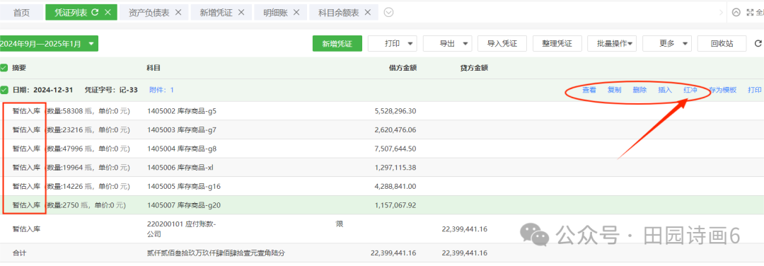

凭证列表输入会计期间,本例为上年到10月到25年1月(防止期间漏冲、重冲),搜索摘要关键词“暂估”,。

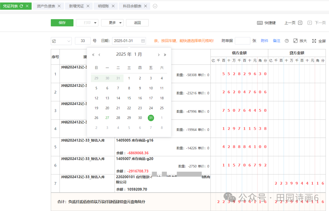

凭证列表一目了然,其中有“红冲”功能。点击红冲。

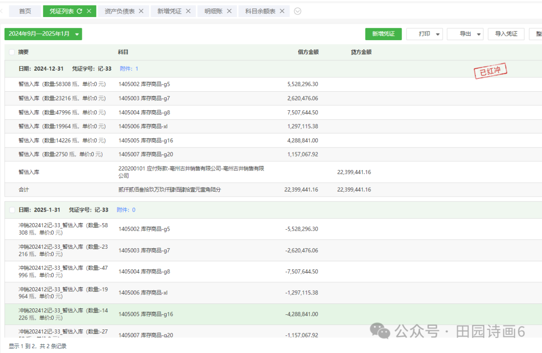

红冲情况。选择入帐的月分、日期,保存。摘要清晰显示红冲对应的月分、凭证号
红冲结果  列示两关联凭证红冲情况,并盖上“已红冲”印戳。不重、不漏。

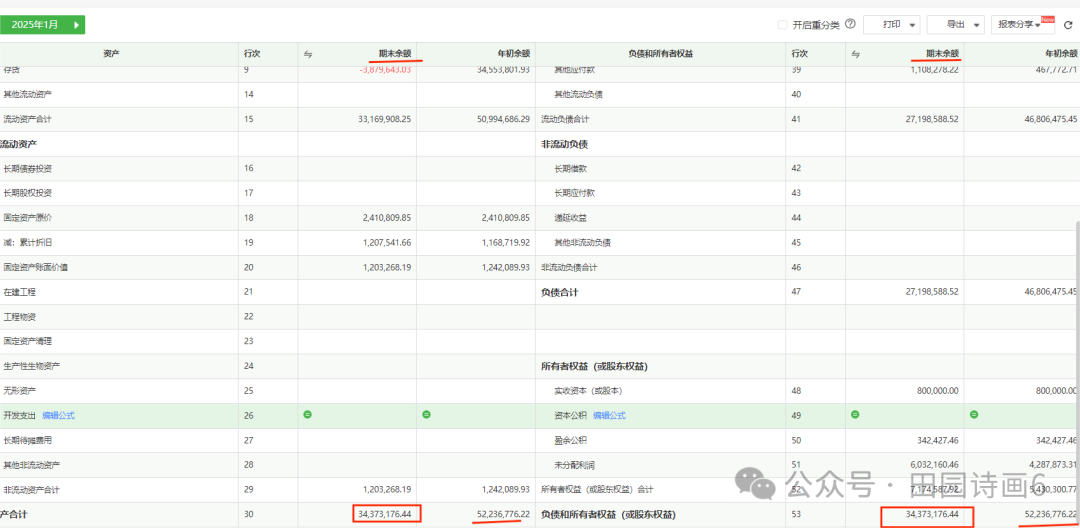

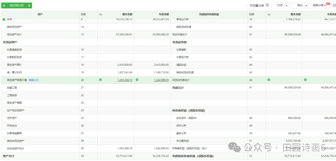

再来查看资产负债表情况。

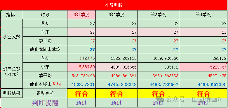

但此前资产负债表是超过5000万的。而一般纳税人的优惠政策是从事国家非限制和禁止行业,且同时年(季)平均数满足“335”条件。资产超过5000万显然不能享受优惠。而红冲暂估后满足此标准。尽管此处为时间节点为月,非年(季)平均数,但尽量做到向“优惠条件”靠,且暂估数不是真实资产水平。
是否享受小微优惠如何判断,参见以前期《函数功能的智能应用——MATCH函数》。
