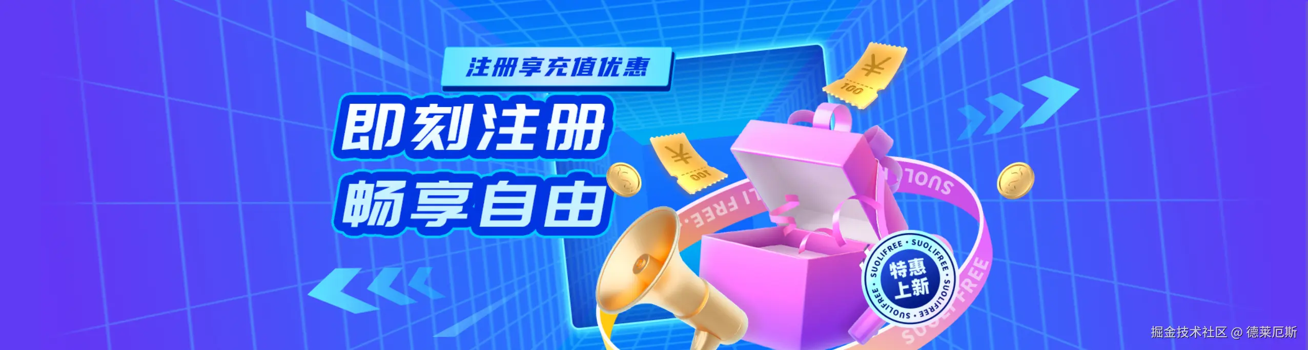

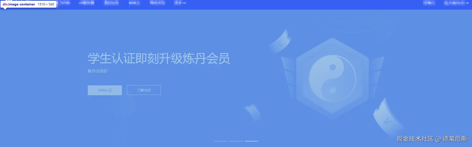

先来看这样一个场景,拿一个网站举例

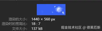

这里有一个常见的网站 banner 图容器,大小为为1910*560,看起来背景图完美的充满了宽度,但是图片原始大小时,却是:
它的宽度只有 1440,且 background-size 设置的是 contain ,即等比例缩放,那么可以断定它两边的蓝色是依靠背景色填充的。
那么问题来了,这是一个 轮播banner,如果希望添加一张不是蓝色的图片呢?难道要给每张图片提前标注好背景颜色吗?这显然是非常死板的做法。

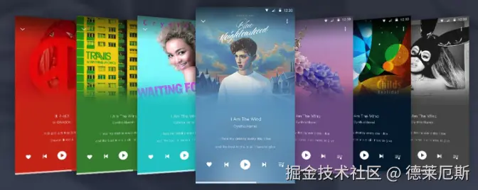

首先需要避免上面提到的插件的缺点,即对渐变图片要做好处理,不能取出成千上万的颜色,体验太差且实用性不强,对于渐变色还有一点,即在渐变路径上,每一点的颜色都是不一样的,所以需要将他们以一个阈值分类,挑选出一众相近色,并计算出一个平均色,这样就不会导致主题色太精准进而没有代表性。
对于背景色,需要按情况分析,如果只是希望做一个协调的页面,那么大可以直接使用主题色做渐变过渡或蒙层,也就是类似于这种效果
