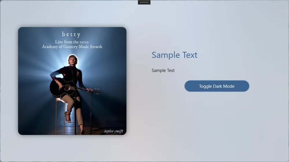

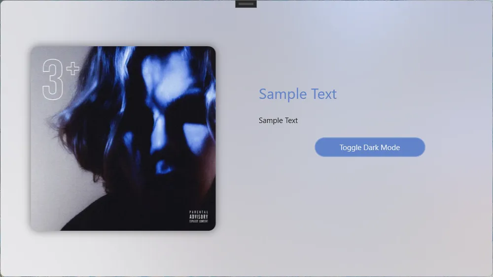

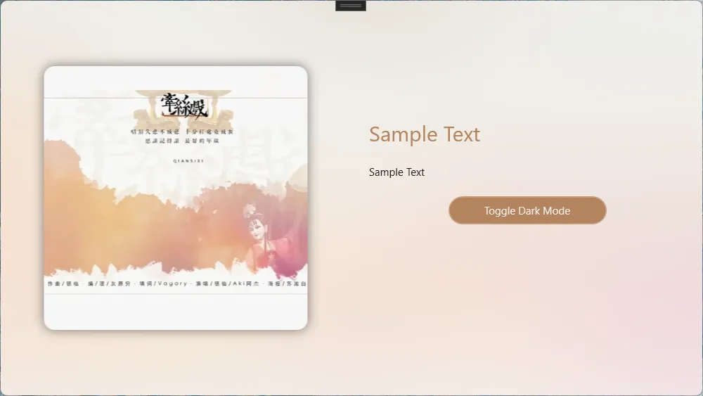

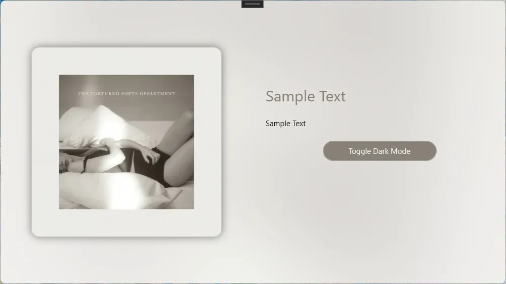

先看效果,在浅色模式下:

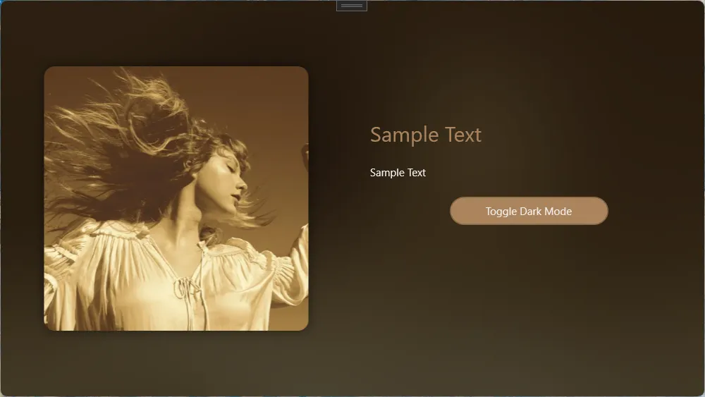

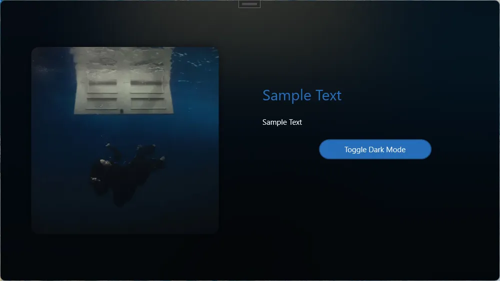

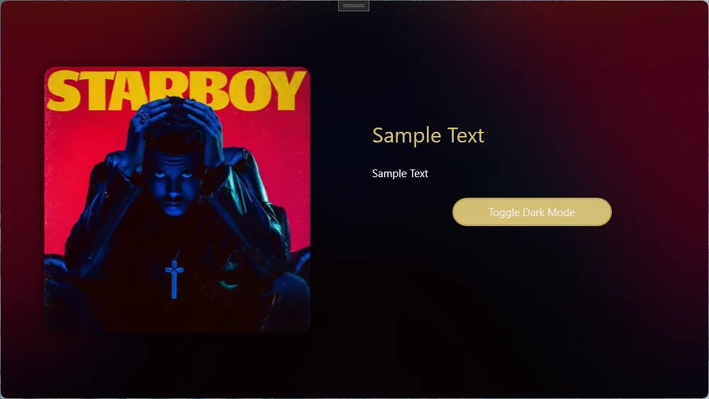

在深色模式下:
P.S. 此算法只是尽可能地接近Windows Mica效果,并非实际实现;主色调提取算法只能确保在绝大多数情况下适用。
