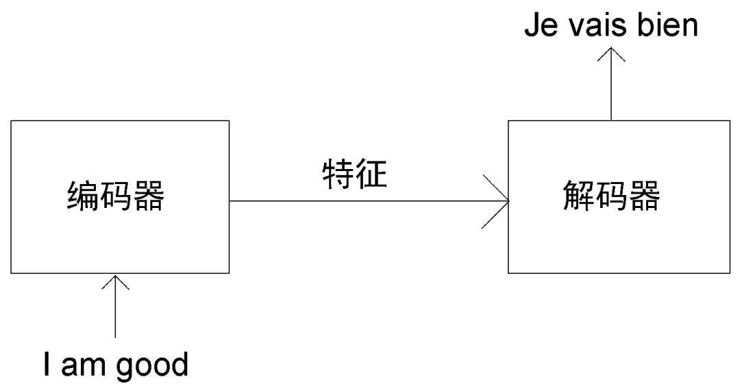

我们来通过一个文本翻译实例来了解 Transformer 是如何工作的。Transformer 由编码器和解码器两部分组成。首先,向编码器输入一句话(原句),让其学习这句话的特征,再将特征作为输入传输给解码器。最后,此特征会通过解码器生成输出句(目标句)。
假设我们需要将一个句子 从英文翻译为法文。如图 1-1 所示,首先,我们需要将这个英文句子(原句)输进编码器。编码器将提取英文句子的特征并提供给解码器。最后,解码器通过特征完成法文句子(目标句)的翻译。
图 1-1 Transformer的编码器和解码器
此方法看起来很简单,但是如何实现呢?Transformer 中的编码器和解码器是如何将英文(原句)转换为法文(目标句)的呢?编码器和解码器的内部又是怎样工作的呢?

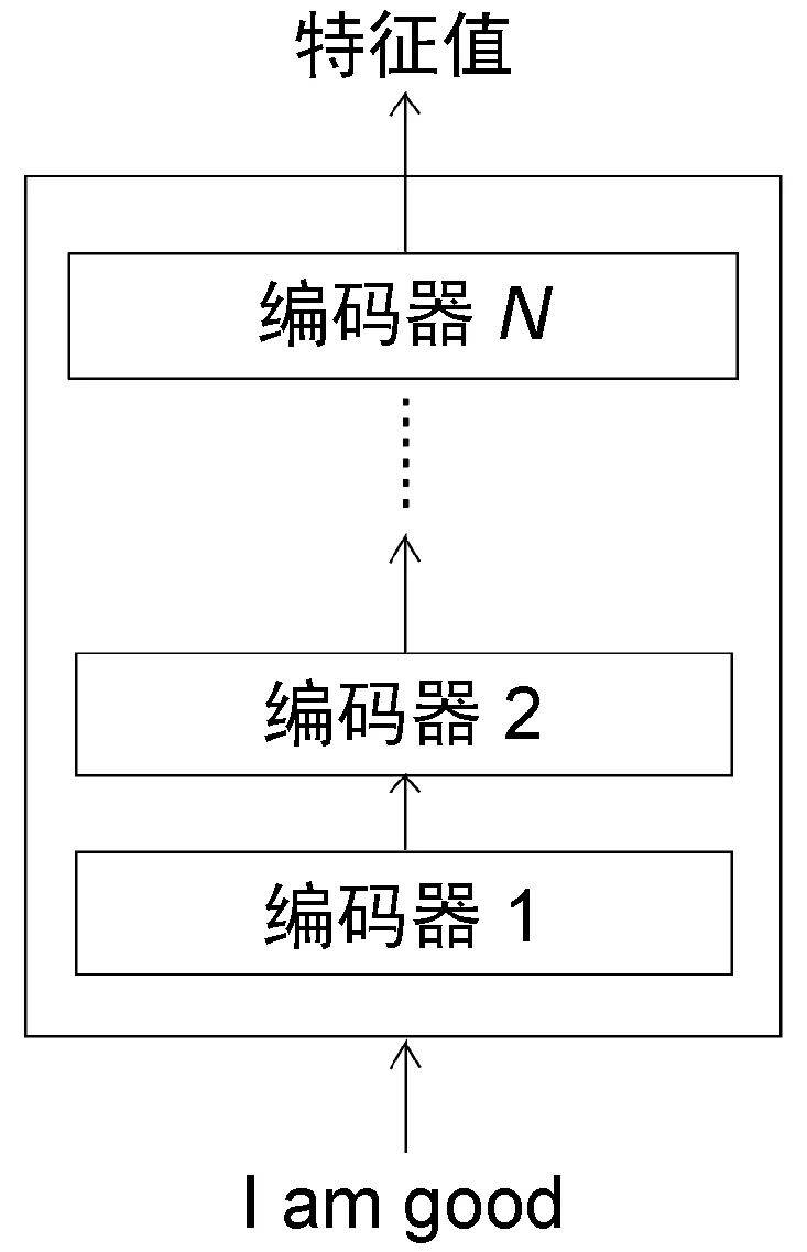

Transformer 中的编码器不止一个,而是由一组
个编码器串联而成。一个编码器的输出作为下一个编码器的输入。在图 1-2 中有
个编码器,每一个编码器都从下方接收数据,再输出给上方。以此类推,原句中的特征会由最后一个编码器输出。编码器模块的主要功能就是提取原句中的特征。

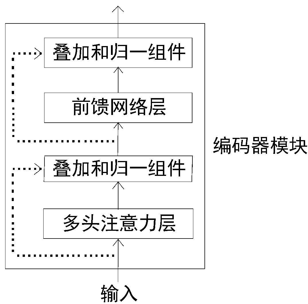

编码器到底是如何工作的呢?它又是如何提取出原句(输入句)的特征的呢?要进一步理解,我们可以将编码器再次分解。图 1-4 展示了编码器的组成部分。
图 1-4 编码器的组成部分
从图 1-4 中可知,每一个编码器的构造都是相同的,并且包含两个部分:
  • 多头注意力层
  • 前馈网络层
现在我们来看看这两部分是如何工作的。

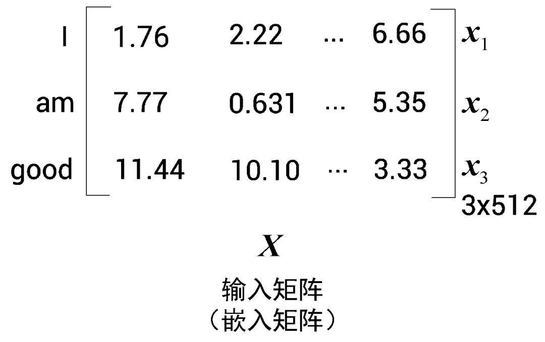

为简单起见,我们假设输入句(原句)为 I am good(我很好)。首先,我们将每个词转化为其对应的词嵌入向量。需要注意的是,嵌入只是词的特征向量,这个特征向量也是需要通过训练获得的。
单词 I 的词嵌入向量可以用
来表示,相应地,am 为
,good 为
,即:
  • 单词 I 的词嵌入向量量
    =[1.76, 2.22, , 6.66];
  • 单词 am 的词嵌入向量
    =[7.77, 0.631, , 5.35];
  • 单词 good 的词嵌入向量
    =[11.44, 10.10, , 3.33]。

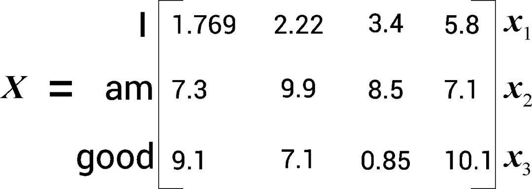

这样一来,原句 I am good 就可以用一个矩阵
(输入矩阵或嵌入矩阵)来表示,如图 1-6 所示。
图 1-6 输入矩阵
图 1-6 中的值为随意设定,只是为了让我们更好地理解其背后的数学原理。
通过输入矩阵
,我们可以看出,矩阵的第一行表示单词 I 的词嵌入向量。以此类推,第二行对应单词 am 的词嵌入向量,第三行对应单词 good 的词嵌入向量。所以矩阵
的维度为[句子的长度×词嵌入向量维度]。原句的长度为 3,假设词嵌入向量维度为 512,那么输入矩阵的维度就是 [3×512]。

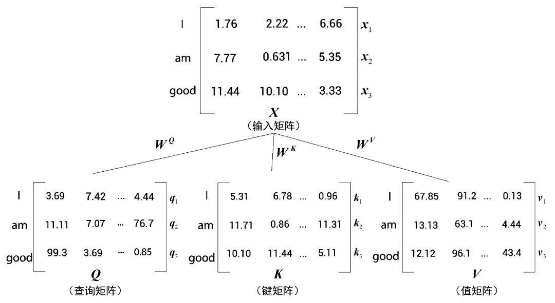

现在通过矩阵
,我们再创建三个新的矩阵:查询(query)矩阵
、键(key)矩阵
,以及值(value)矩阵
。等一下,怎么又多了三个矩阵?为何需要创建它们?接下来,我们将继续了解在自注意力机制中如何使用这三个矩阵。
为了创建查询矩阵、键矩阵和值矩阵,我们需要先创建另外三个权重矩阵,分别为
。用矩阵
分别乘以矩阵
,就可以依次创建出查询矩阵
、键矩阵
和值矩阵
值得注意的是,权重矩阵
的初始值完全是随机的,但最优值则需要通过训练获得。我们取得的权值越优,通过计算所得的查询矩阵、键矩阵和值矩阵也会越精确。
如图 1-7 所示,将输入矩阵
分别乘以
后,我们就可以得出对应的查询矩阵、键矩阵和值矩阵。
图 1-7 创建查询矩阵、键矩阵和值矩阵
根据图 1-7,我们可以总结出以下三点。
  • 三个矩阵的第一行
    分别代表单词 I 的查询向量、键向量和值向量。
  • 三个矩阵的第二行
    分别代表单词 am 的查询向量、键向量和值向量。
  • 三个矩阵的第三行
    分别代表单词 good 的查询向量、键向量和值向量。
因为每个向量的维度均为 64,所以对应的矩阵维度为 [句子长度×64]。因为我们的句子长度为 3,所以代入后可得维度为 [3×64]。

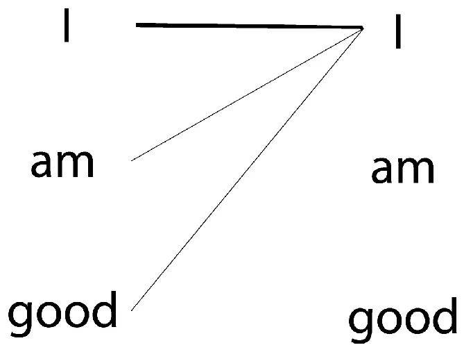

要计算一个词的特征值,自注意力机制会使该词与给定句子中的所有词联系起来。还是以 I am good 这句话为例。为了计算单词 I 的特征值,我们将单词 I 与句子中的所有单词一一关联,如图 1-8 所示。
图 1-8 自注意力的示例

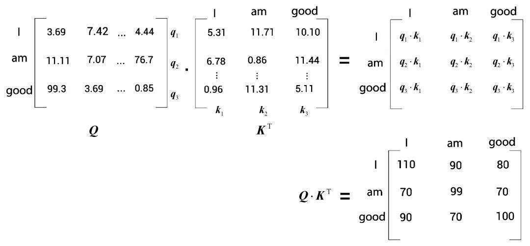

了解一个词与句子中所有词的相关程度有助于更精确地计算特征值。现在,让我们学习自注意力机制如何利用查询矩阵、键矩阵和值矩阵将一个词与句子中的所有词联系起来。自注意力机制包括 4 个步骤,我们来逐一学习。

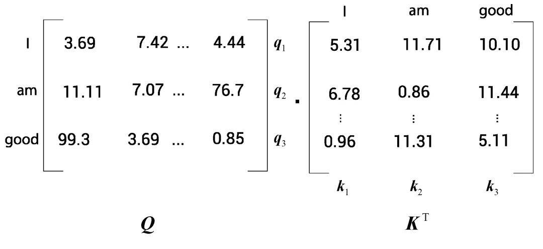

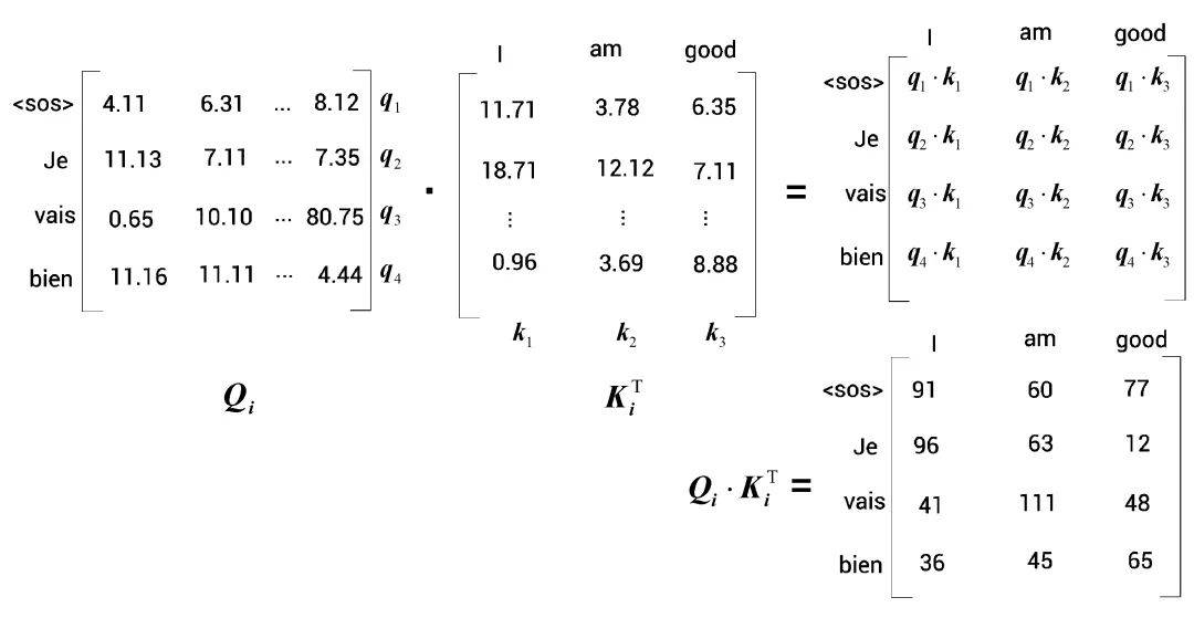

第 1 步自注意力机制首先要计算查询矩阵
与键矩阵
的点积,两个矩阵如图 1-9 所示。
图 1-9 查询矩阵和键矩
图 1-10 显示了查询矩阵
与键矩阵
的点积结果。
图 1-10 计算查询矩阵与键矩阵的点积
但为何需要计算查询矩阵与键矩阵的点积呢?
到底是什么意思?下面,我们将通过细看
的结果来理解以上问题。

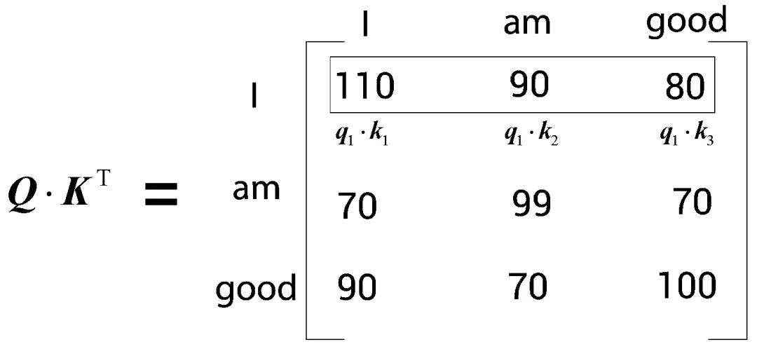

首先,来看
矩阵的第一行,如图1-11所示。可以看到,这一行计算的是查询向量
(I)与所有的键向量
(I)、
(am)和
(good)的点积。通过计算两个向量的点积可以知道它们之间的相似度。
因此,通过计算查询向量(
)和键向量(
)的点积,可以了解单词I与句子中的所有单词的相似度。我们了解到,I这个词与自己的关系比与 am 和 good 这两个词的关系更紧密,因为点积值
大于
图 1-11 计算查询向量(
)与键向量(
)的点积
注意,本文使用的数值是任意选择的,只是为了让我们更好地理解背后的数学原理。

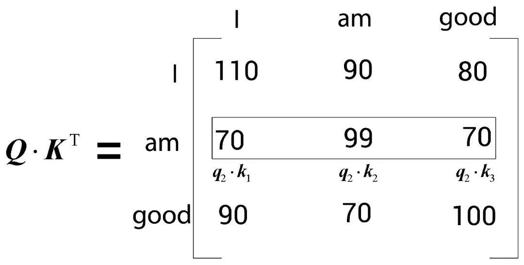

现在来看
矩阵的第二行,如图 1-12 所示。现在需要计算查询向量
(am)与所有的键向量
(I)、
(am)、
(good)的点积。这样一来,我们就可以知道 am 与句中所有词的相似度。
通过查看
矩阵的第二行可以知道,单词 am 与自己的关系最为密切,因为点积值最大。
图 1-12 计算查询向量(
)与键向量(
)的点积

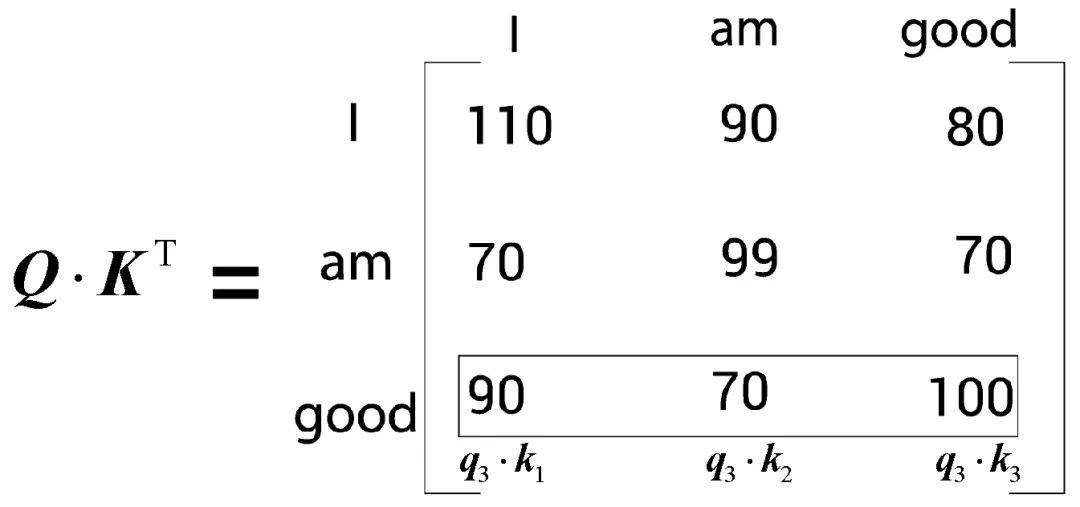

同理,来看
矩阵的第三行。如图 1-13 所示,计算查询向量
(good)与所有键向量
(I)、
(am)和
(good)的点积。
从结果可知,good 与自己的关系更密切,因为点积值
大于
图 1-13 计算查询向量(
)与键向量(
)的点积

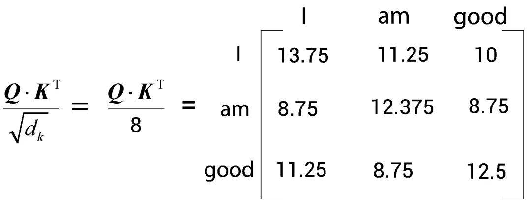

第 2 步,自注意力机制的第 2 步是将
矩阵除以键向量维度的平方根。这样做的目的主要是获得稳定的梯度。
我们用
来表示键向量维度。然后,将
除以
。在本例中,键向量维度是 64。取 64 的平方根,我们得到 8。将第 1 步中算出的
除以 8,如图 1-14 所示。
图 1-14
除以键向量维度的平方根

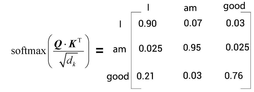

第 3 步, 目前所得的相似度分数尚未被归一化,我们需要使用 softmax 函数对其进行归一化处理。如图 1-15 所示,应用 softmax 函数将使数值分布在 0 到 1 的范围内,且每一行的所有数之和等于 1。
图 1-15 应用 softmax 函数
我们将图 1-15 中的矩阵称为分数矩阵。通过这些分数,我们可以了解句子中的每个词与所有词的相关程度。以图 1-15 中的分数矩阵的第一行为例,它告诉我们,I 这个词与它本身的相关程度是 90%,与 am 这个词的相关程度是 7%,与 good 这个词的相关程度是 3%。

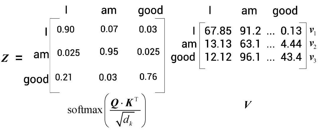

第 4 步至此,我们计算了查询矩阵与键矩阵的点积,得到了分数,然后用 softmax 函数将分数归一化。自注意力机制的最后一步是计算注意力矩阵
注意力矩阵包含句子中每个单词的注意力值。它可以通过将分数矩阵softmax (
)乘以值矩阵
得出,如图 1-16 所示。
图 1-16 计算注意力矩阵
假设计算结果如图 1-17 所示。
图 1-17 注意力矩阵示例
由图 1-16 可以看出,注意力矩阵
就是值向量与分数加权之后求和所得到的结果。让我们逐行理解这个计算过程。首先,第一行
对应 I 这个词的自注意力值,它通过图 1-18 所示的方法计算所得。
图 1-18 单词I的自注意力值
从图 1-18 中可以看出,单词 I 的自注意力值
是分数加权的值向量之和。所以,
的值将包含 90% 的值向量
(I)、7% 的值向量
(am),以及 3% 的值向量
(good)。
这有什么用呢?为了回答这个问题,让我们回过头去看之前的例句:A dog ate the food because it was hungry(一只狗吃了食物,因为它很饿)。在这里,it 这个词表示 dog。我们将按照前面的步骤来计算 it 这个词的自注意力值。假设计算过程如图 1-19 所示。
图 1-19 单词 it 的自注意力值
从图 1-19 中可以看出,it 这个词的自注意力值包含 100% 的值向量
(dog)。这有助于模型理解 it 这个词实际上指的是 dog 而不是 food。这也再次说明,通过自注意力机制,我们可以了解一个词与句子中所有词的相关程度。
回到 I am good 这个例子,单词 am 的自注意力值
也是分数加权的值向量之和,如图 1-20 所示。
图 1-20 单词 am 的自注意力值
从图 1-20 中可以看出,
的值包含 2.5% 的值向量
(I)、95% 的值向量
(am),以及 2.5% 的值向量
(good)。同样,单词 good 的自注意力值
也是分数加权的值向量之和,如图 1-21 所示。
图 1-21 单词good的自注意力值
可见,
的值包含 21% 的值向量
(I)、3% 的值向量
(am),以及 76% 的值向量
(good)。
综上所述,注意力矩阵

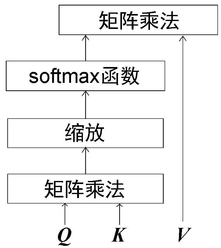

现将自注意力机制的计算步骤总结如下:
  • 计算查询矩阵与键矩阵的点积
    ,求得相似值,称为分数;
  • 除以键向量维度的平方根
  • 用 softmax 函数对分数进行归一化处理,得到分数矩阵
  • 通过将分数矩阵与值矩阵
    相乘,计算出注意力矩阵
自注意力机制的计算流程图如图 1-22 所示。
图 1-22 自注意力机制
自注意力机制也被称为缩放点积注意力机制,这是因为其计算过程是先求查询矩阵与键矩阵的点积,再用
对结果进行缩放。

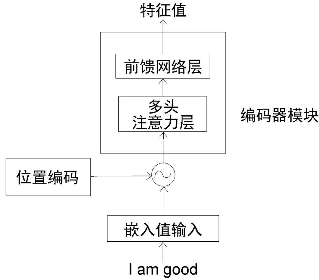

1.2.3 通过位置编码来学习位置
还是以 I am good(我很好)为例。在 RNN 模型中,句子是逐字送入学习网络的。换言之,首先把 I 作为输入,接下来是 am,以此类推。通过逐字地接受输入,学习网络就能完全理解整个句子。
然而,Transformer 网络并不遵循递归循环的模式。因此,我们不是逐字地输入句子,而是将句子中的所有词并行地输入到神经网络中。并行输入有助于缩短训练时间,同时有利于学习长期依赖。
不过,并行地将词送入 Transformer,却不保留词序,它将如何理解句子的意思呢?要理解一个句子,词序(词在句子中的位置)不是很重要吗?
当然,Transformer 也需要一些关于词序的信息,以便更好地理解句子。但这将如何做到呢?现在,让我们来解答这个问题。
对于给定的句子 I am good,我们首先计算每个单词在句子中的嵌入值。嵌入维度可以表示为
。比如将嵌入维度
设为 4,那么输入矩阵的维度将是[句子长度×嵌入维度],也就是 [3 × 4]。
同样,用输入矩阵
(嵌入矩阵)表示输入句 I am good。假设输入矩阵
如图 1-25 所示。
图 1-25 输入矩阵

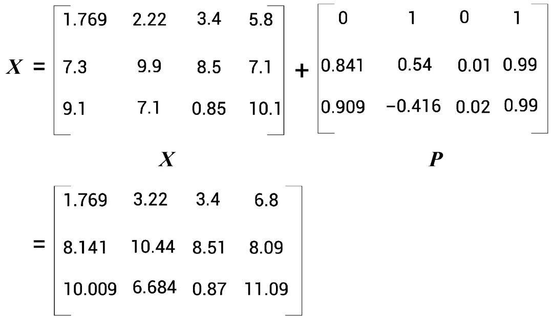

如果把输入矩阵
直接传给 Transformer,那么模型是无法理解词序的。因此,需要添加一些表明词序(词的位置)的信息,以便神经网络能够理解句子的含义。所以,我们不能将输入矩阵直接传给 Transformer。这里引入了一种叫作位置编码的技术,以达到上述目的。顾名思义,位置编码是指词在句子中的位置(词序)的编码。
位置编码矩阵
的维度与输入矩阵
的维度相同。在将输入矩阵直接传给 Transformer 之前,我们将使其包含位置编码。我们只需将位置编码矩阵
添加到输入矩阵
中,再将其作为输入送入神经网络,如图 1-26 所示。这样一来,输入矩阵不仅有词的嵌入值,还有词在句子中的位置信息。
图 1-26 在输入矩阵中添加位置编码

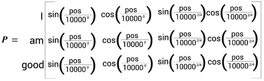

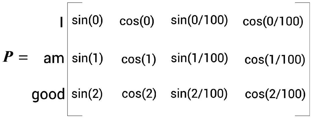

位置编码矩阵究竟是如何计算的呢?如下所示,Transformer 论文Attention Is All You Need 的作者使用了正弦函数来计算位置编码:
在上面的等式中,pos 表示该词在句子中的位置,
表示在输入矩阵中的位置。下面通过一个例子来理解以上等式,如图 1-27 所示。
图 1-27 计算位置编码矩阵
可以看到,在位置编码中,当
是偶数时,使用正弦函数;当
是奇数时,则使用余弦函数。通过简化矩阵中的公式,可以得出图 1-28 所示的结果。
图 1-28 计算位置编码矩阵(简化版)

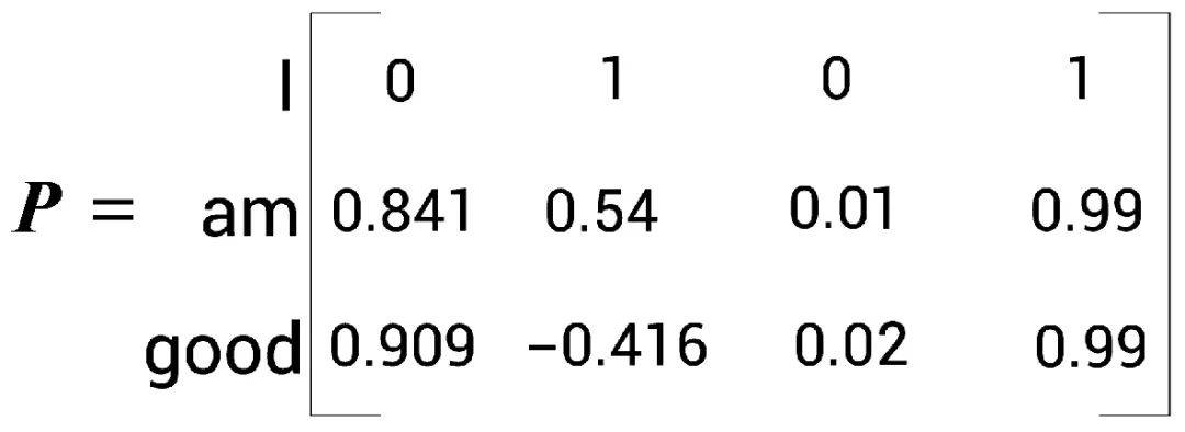

我们知道 I 位于句子的第 0 位 2,am 在第 1 位,good 在第 2 位。代入 pos 值,我们得到图 1-29 所示的结果。
图 1-29 继续计算位置编码矩阵
最终的位置编码矩阵
如图 1-30 所示。
图 1-30 位置编码矩阵
只需将输入矩阵
与计算得到的位置编码矩阵
进行逐元素相加,并将得出的结果作为输入矩阵送入编码器中。

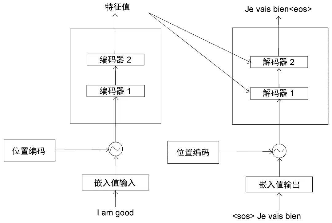

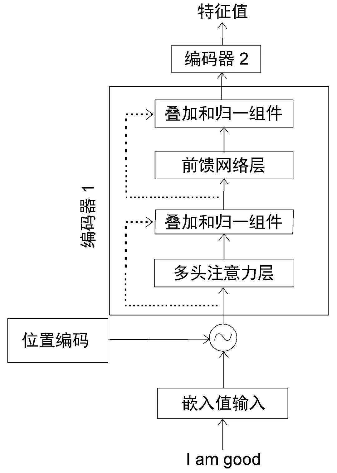

让我们回顾一下编码器架构。图 1-31 是一个编码器模块,从中我们可以看到,在将输入矩阵送入编码器之前,首先要将位置编码加入输入矩阵中,再将其作为输入送入编码器。
图 1-31 编码器模块
我们已经学习了多头注意力层,也了解了位置编码的工作原理。在 1.2.4 节中,我们将学习前馈网络层。
1.2.4 前馈网络层
前馈网络层在编码器模块中的位置如图 1-32 所示。
图 1-32 前馈网络层在编码器模块中的位置
前馈网络由两个有 ReLU 激活函数的全连接层组成。前馈网络的参数在句子的不同位置上是相同的,但在不同的编码器模块上是不同的。在 1.2.5 节中,我们将了解编码器的叠加和归一组件。
1.2.5 叠加和归一组件
在编码器中还有一个重要的组成部分,即叠加和归一组件。它同时连接一个子层的输入和输出,如图 1-33 所示(虚线部分)。
  • 同时连接多头注意力层的输入和输出。
  • 同时连接前馈网络层的输入和输出。
图 1-33 带有叠加和归一组件的编码器模块
叠加和归一组件实际上包含一个残差连接与层的归一化。层的归一化可以防止每层的值剧烈变化,从而提高了模型的训练速度。
至此,我们已经了解了编码器的所有部分。在 1.2.6 节中,我们将它们放在一起看看编码器是如何工作的。

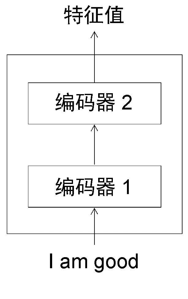

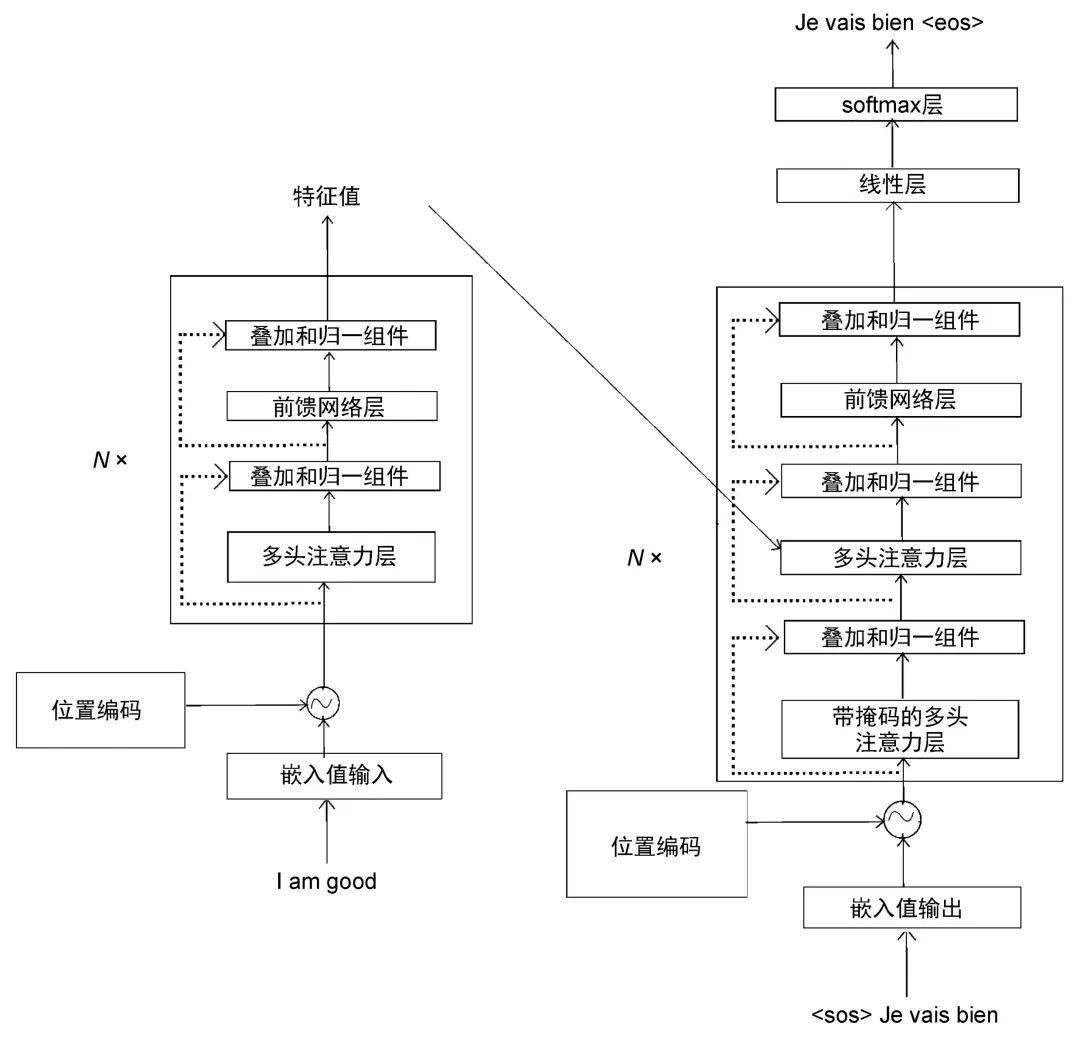

1.2.6 编码器总览

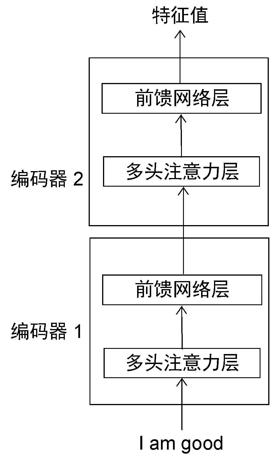

图 1-34 显示了叠加的两个编码器,但只有编码器 1 被展开,以便你查看细节。
图 1-34 叠加的两个编码器
通过图 1-34,我们可以总结出以下几点:
  • 将输入转换为嵌入矩阵(输入矩阵),并将位置编码加入其中,再将结果作为输入传入底层的编码器(编码器1)。
  • 编码器 1 接受输入并将其送入多头注意力层,该子层运算后输出注意力矩阵。
  • 将注意力矩阵输入到下一个子层,即前馈网络层。前馈网络层将注意力矩阵作为输入,并计算出特征值作为输出。
  • 接下来,把从编码器1中得到的输出作为输入,传入下一个编码器(编码器 2)。
  • 编码器 2 进行同样的处理,再将给定输入句子的特征值作为输出。
这样可以将
个编码器一个接一个地叠加起来。从最后一个编码器(顶层的编码器)得到的输出将是给定输入句子的特征值。让我们把从最后一个编码器(在本例中是编码器2)得到的特征值表示为
我们把
作为输入传给解码器。解码器将基于这个输入生成目标句。
现在,我们了解了 Transformer 的编码器部分。后面将详细分析解码器的工作原理。

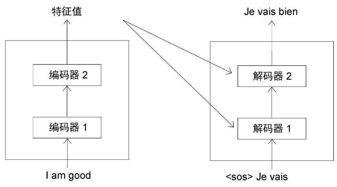

3

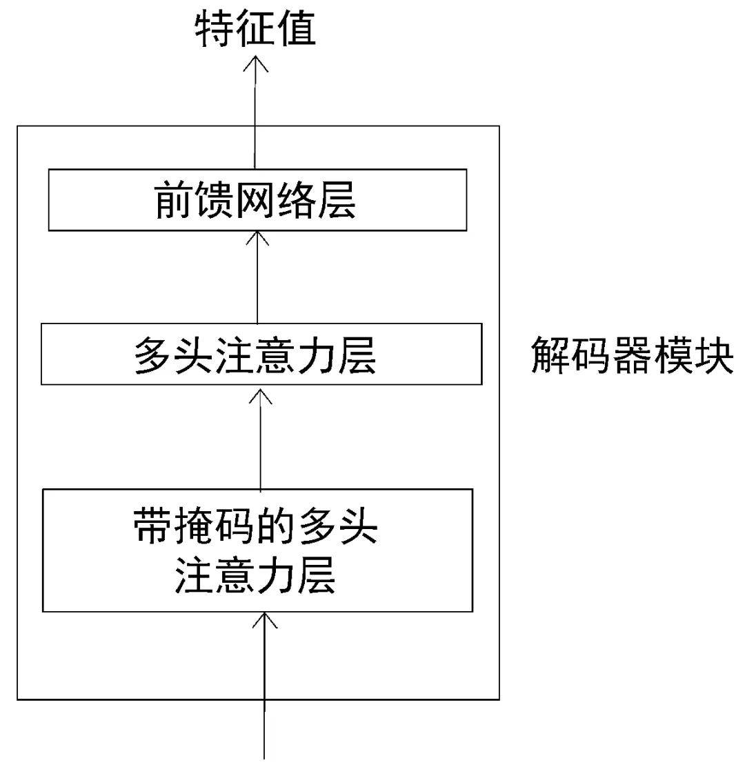

理解解码器

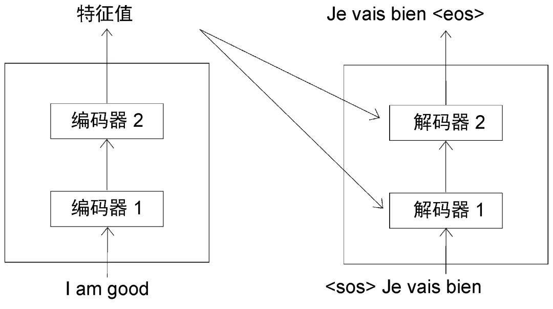

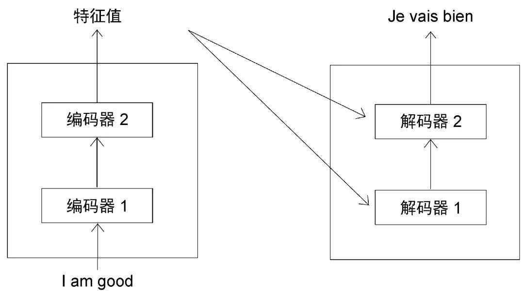

假设我们想把英语句子 I am good(原句)翻译成法语句子 Je vais bien (目标句)。首先,将原句 I am good 送入编码器,使编码器学习原句,并计算特征值。
在前文中,我们学习了编码器是如何计算原句的特征值的。然后,我们把从编码器求得的特征值送入解码器。解码器将特征值作为输入,并生成目标句 Je vais bien,如图 1-35 所示。
图 1-35 Transformer 的编码器和解码器
在编码器部分,我们了解到可以叠加
个编码器。同理,解码器也可以有
个叠加在一起。为简化说明,我们设定

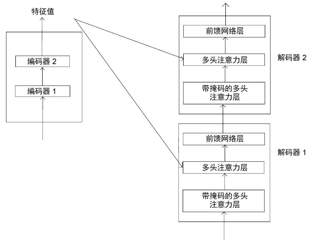

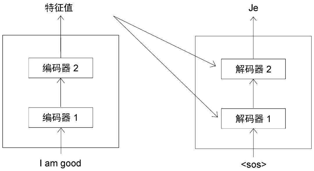

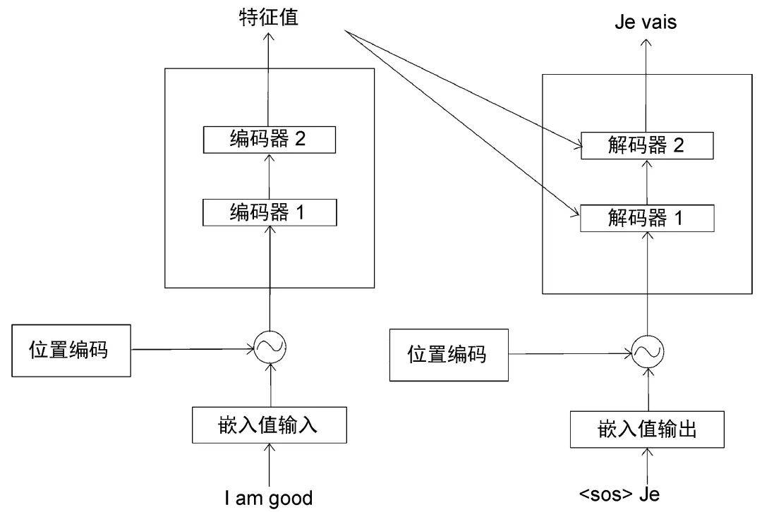

如图 1-36 所示,一个解码器的输出会被作为输入传入下一个解码器。我们还可以看到,编码器将原句的特征值(编码器的输出)作为输入传给所有解码器,而非只给第一个解码器。因此,一个解码器(第一个除外)将有两个输入:一个是来自前一个解码器的输出,另一个是编码器输出的特征值。
图 1-36 编码器和解码器

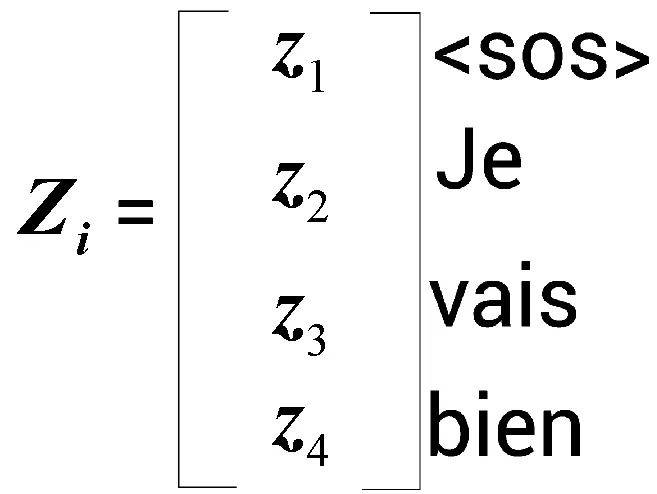

接下来,我们学习解码器究竟是如何生成目标句的。当
时(
表示时间步),解码器的输入是 <sos>,这表示句子的开始。解码器收到 <sos> 作为输入,生成目标句中的第一个词,即 Je,如图 1-37 所示。
图 1-37解码器在
时的预测结果
时,解码器使用当前的输入和在上一步
生成的单词,预测句子中的下一个单词。在本例中,解码器将 <sos> 和 Je(来自上一步)作为输入,并试图生成目标句中的下一个单词,如图 1-38 所示。
图 1-38 解码器在
时的预测结果
同理,你可以推断出解码器在
时的预测结果。此时,解码器将<sos>、Je 和 vais(来自上一步)作为输入,并试图生成句子中的下一个单词,如图 1-39 所示。
图 1-39 解码器在
时的预测结果

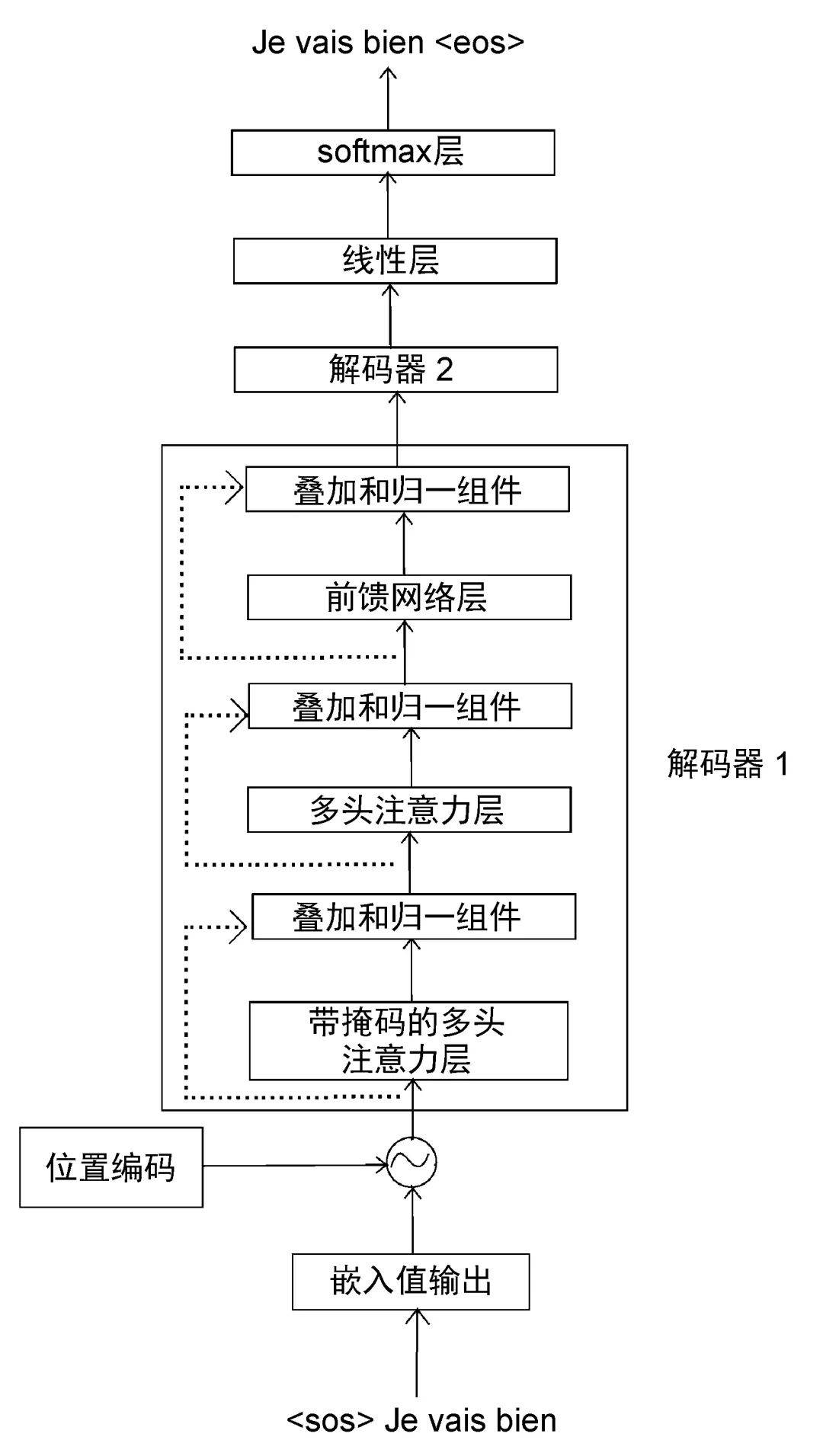

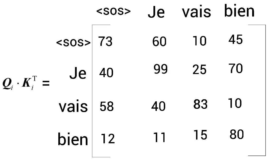

在每一步中,解码器都将上一步新生成的单词与输入的词结合起来,并预测下一个单词。因此,在最后一步(
),解码器将 <sos>、Je、vais和 bien 作为输入,并试图生成句子中的下一个单词,如图 1-40 所示。
图 1-40 解码器在
时的预测结果
从图 1-40 中可以看到,一旦生成表示句子结束的 <eos> 标记,就意味着解码器已经完成了对目标句的生成工作。

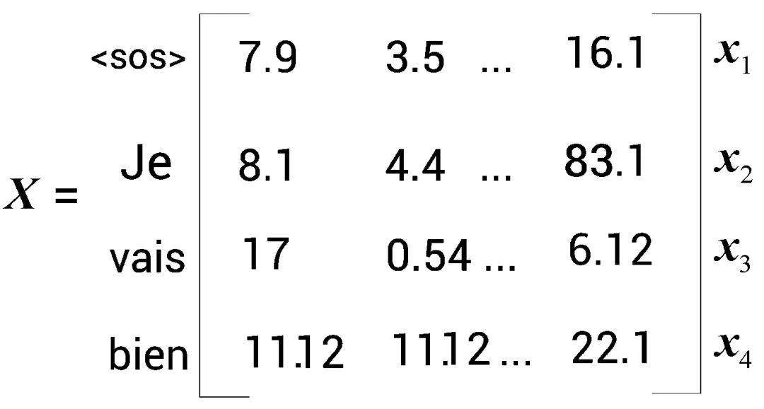

在编码器部分,我们将输入转换为嵌入矩阵,并将位置编码添加到其中,然后将其作为输入送入编码器。同理,我们也不是将输入直接送入解码器,而是将其转换为嵌入矩阵,为其添加位置编码,然后再送入解码器。
如图 1-41 所示,假设在时间步
,我们将输入转换为嵌入(我们称之为嵌入值输出,因为这里计算的是解码器在以前的步骤中生成的词的嵌入),将位置编码加入其中,然后将其送入解码器。
图 1-41 带有位置编码的编码器和解码器

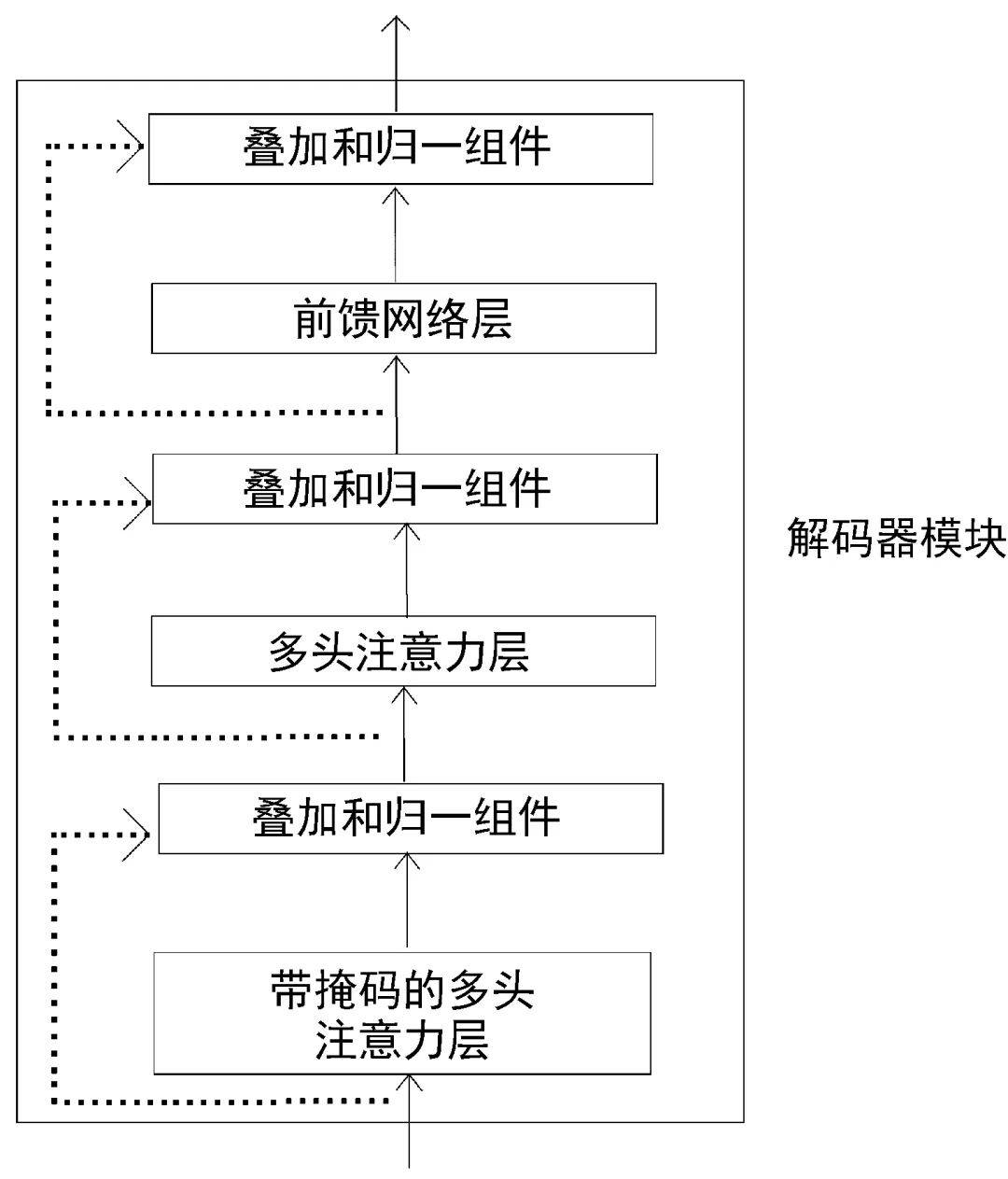

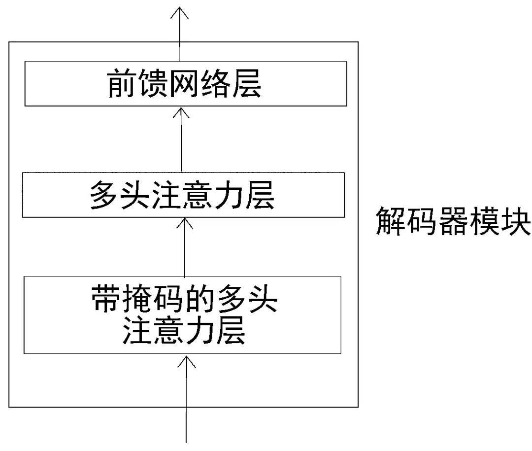

接下来,让我们深入了解解码器的工作原理。一个解码器模块及其所有的组件如图 1-42 所示。
图 1-42 解码器模块
从图 1-42 中可以看到,解码器内部有 3 个子层。
  • 带掩码的多头注意力层
  • 多头注意力层
  • 前馈网络层
与编码器模块相似,解码器模块也有多头注意力层和前馈网络层,但多了带掩码的多头注意力层。现在,我们对解码器有了基本的认识。接下来,让我们先详细了解解码器的每个组成部分,然后从整体上了解它的工作原理。

首先,我们不是将输入直接送入解码器,而是将其转换为嵌入矩阵(输出嵌入矩阵)并添加位置编码,然后再送入解码器。假设添加输出嵌入矩阵和位置编码后得到图 1-45 所示的矩阵
图 1-45 嵌入矩阵

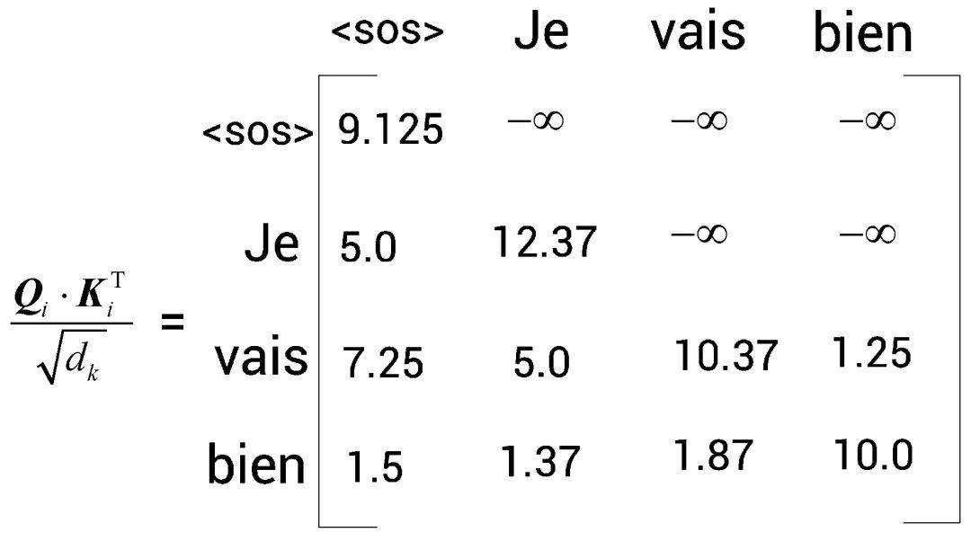

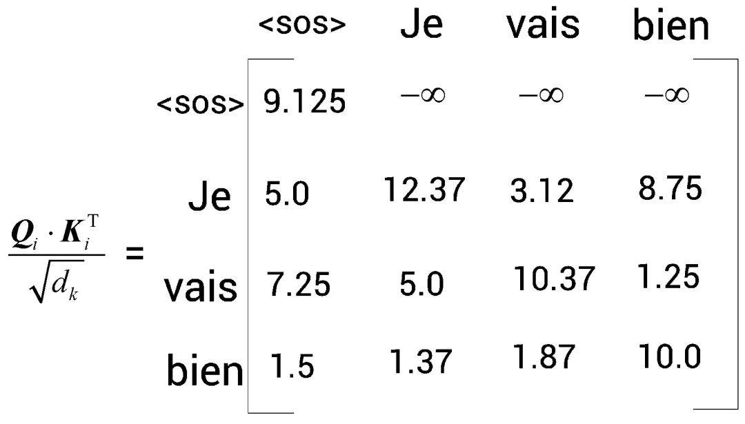

计算注意力矩阵的,第 1 步是计算查询矩阵与键矩阵的点积。图 1-47 显示了点积结果。需要注意的是,这里使用的数值是随机的,只是为了方便理解。
图 1-47 查询矩阵与键矩阵的点积

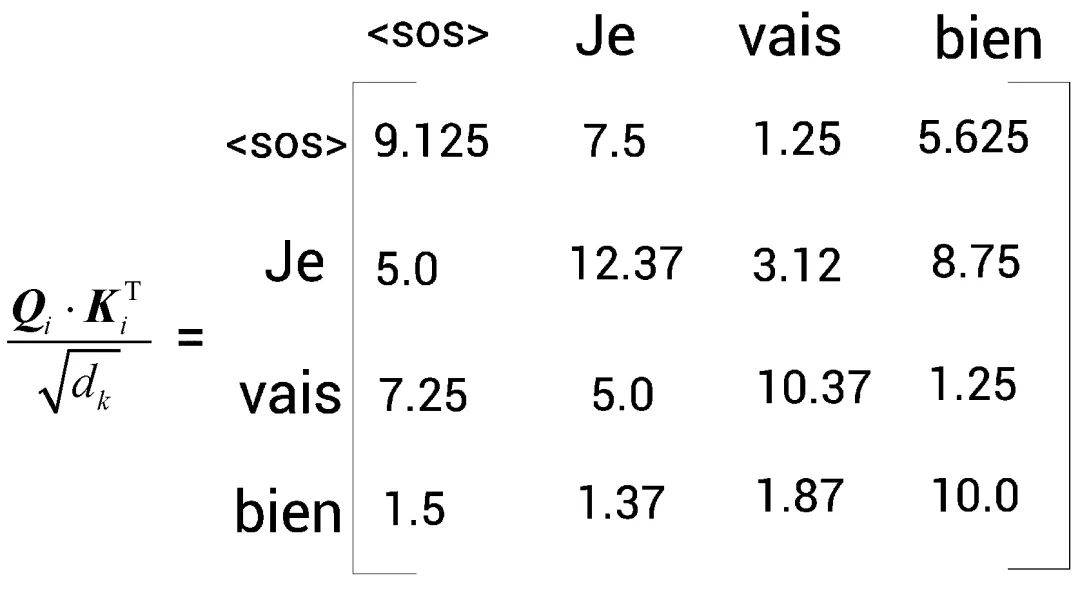

第 2 步是将
矩阵除以键向量维度的平方根
。假设图 1-48 是
的结果。
图 1-48 计算注意力矩阵的第2步

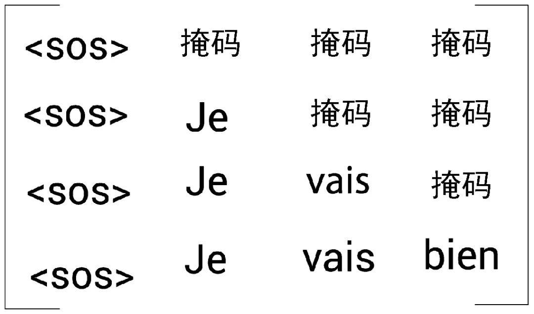

第 3 步,我们对图 1-48 所得的矩阵应用 softmax 函数,并将分值归一化。但在应用 softmax 函数之前,我们需要对数值进行掩码转换。以矩阵的第 1 行为例,为了预测 <sos> 后边的词,模型不应该知道 <sos> 右边的所有词(因为在测试时不会有这些词)。因此,我们可以用
掩盖 <sos> 右边的所有词,如图 1-49 所示。
图1-49 用
掩盖右边的所有词
接下来,让我们看矩阵的第 2 行。为了预测 Je 后边的词,模型不应该知道 Je 右边的所有词(因为在测试时不会有这些词)。因此,我们可以用
掩盖 Je 右边的所有词,如图 1-50 所示。
图 1-50 用
掩盖 Je 右边的所有词
同理,我们可以用
掩盖 vais 右边的所有词,如图 1-51 所示。
图 1-51 用
掩盖 vais 右边的所有词
现在,我们可以将 softmax 函数应用于前面的矩阵,并将结果与值矩阵

图 1-52 展示了 Transformer 模型中的编码器和解码器。我们可以看到,每个解码器中的多头注意力层都有两个输入:一个来自带掩码的多头注意力层,另一个是编码器输出的特征值。
图 1-52 编码器与解码器的交互
让我们用
来表示编码器输出的特征值,用
来表示由带掩码的多头注意力层输出的注意力矩阵。由于涉及编码器与解码器的交互,因此这一层也被称为编码器−解码器注意力层。

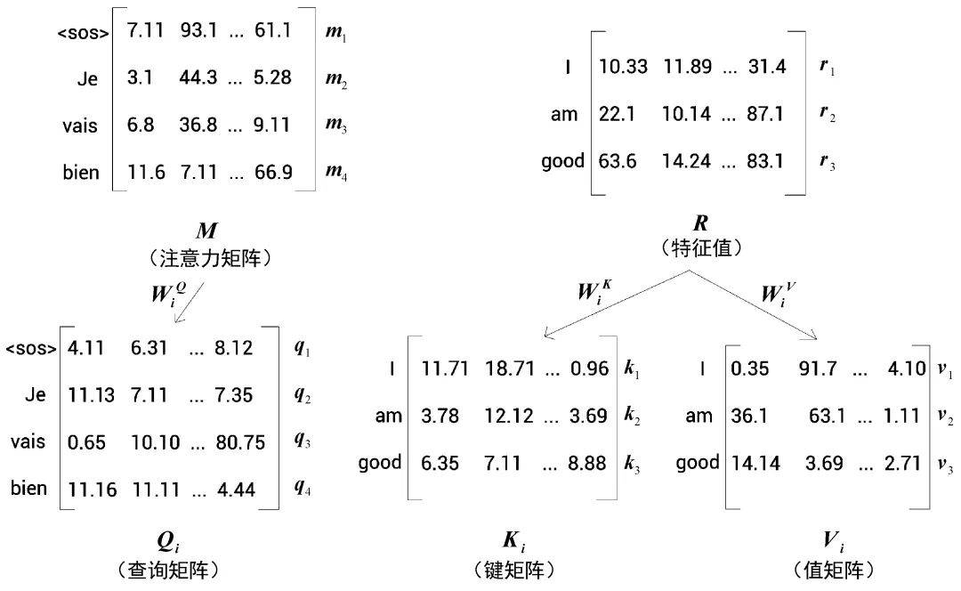

让我们详细了解该层究竟是如何工作的。多头注意力机制的第1步是创建查询矩阵、键矩阵和值矩阵。我们已知可以通过将输入矩阵乘以权重矩阵来创建查询矩阵、键矩阵和值矩阵。但在这一层,我们有两个输入矩阵:一个是
(编码器输出的特征值),另一个是
(前一个子层的注意力矩阵)。应该使用哪一个呢?
答案是:我们使用从上一个子层获得的注意力矩阵
创建查询矩阵
,使用编码器输出的特征值
创建键矩阵和值矩阵。由于采用多头注意力机制,因此对于头
,需做如下处理。
查询矩阵
通过将注意力矩阵
乘以权重矩阵
来创建。
键矩阵和值矩阵通过将编码器输出的特征值
分别与权重矩阵
相乘来创建,如图 1-53 所示。
图 1-53 创建查询矩阵、键矩阵和值矩阵
为什么要用
计算查询矩阵,而用
计算键矩阵和值矩阵呢?因为查询矩阵是从
求得的,所以本质上包含了目标句的特征。键矩阵和值矩阵则含有原句的特征,因为它们是用
计算的。为了进一步理解,让我们来逐步计算。

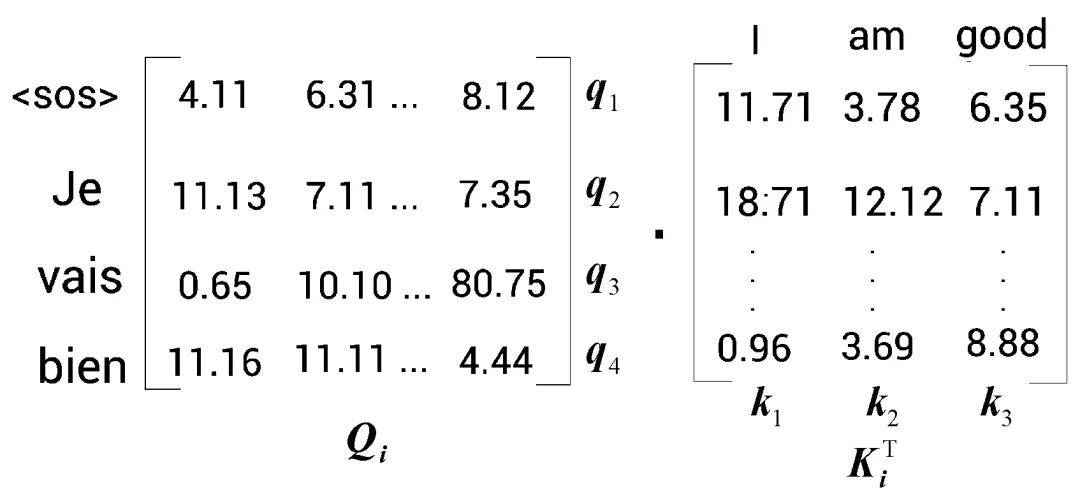

第 1 步是计算查询矩阵与键矩阵的点积。查询矩阵和键矩阵如图 1-54 所示。需要注意的是,这里使用的数值是随机的,只是为了方便理解。
图 1-54 查询矩阵和键矩阵
图 1-55 显示了查询矩阵与键矩阵的点积结果。
图 1-55 查询矩阵与键矩阵的点积
通过观察图 1-55 中的矩阵
,我们可以得出以下几点。
从矩阵的第1行可以看出,其正在计算查询向量
(<sos>)与所有键向量
(I)、
(am)和
(good)的点积。因此,第1行表示目标词<sos>与原句中所有的词(I、am和good)的相似度。
同理,从矩阵的第2行可以看出,其正在计算查询向量
(Je)与所有键向量
(I)、
(am)和
(good)的点积。因此,第 2 行表示目标词 Je 与原句中所有的词(I、am 和 good)的相似度。
同样的道理也适用于其他所有行。通过计算
,可以得出查询矩阵(目标句特征)与键矩阵(原句特征)的相似度。
计算多头注意力矩阵的下一步是将
除以
,然后应用 softmax 函数,得到分数矩阵

假设计算结果如图 1-57 所示。
图 1-57 注意力矩阵的结果
目标句的注意力矩阵
是通过分数加权的值向量之和计算的。为了进一步理解,让我们看看 Je 这个词的自注意力值
是如何计算的,如图 1-58 所示。
图 1-58 Je 的自注意力值
Je 的自注意力值
是通过分数加权的值向量之和求得的。因此,
的值将包含 98% 的值向量
(I)和 2% 的值向量
(am)。这个结果可以帮助模型理解目标词 Je 指代的是原词 I。

一旦解码器学习了目标句的特征,我们就将顶层解码器的输出送入线性层和 softmax 层,如图 1-61 所示。
图 1-61 线性层和 softmax 层
线性层将生成一个 logit3 向量,其大小等于原句中的词汇量。假设原句只由以下 3 个词组成:vocabulary = {bien, Je, vais}
那么,线性层返回的 logit 向量的大小将为 3。接下来,使用 softmax 函数将 logit 向量转换成概率,然后解码器将输出具有高概率值的词的索引值。让我们通过一个示例来理解这一过程。
假设解码器的输入词是 <sos> 和 Je。基于输入词,解码器需要预测目标句中的下一个词。然后,我们把顶层解码器的输出送入线性层。线性层生成 logit 向量,其大小等于原句中的词汇量。假设线性层返回如下 logit 向量:logit = [45, 40, 49]。
最后,将 softmax 函数应用于 logit 向量,从而得到概率。
prob = [0.018, 0.000, 0.981]
从概率矩阵中,我们可以看出索引 2 的概率最高。所以,模型预测出的下一个词位于词汇表中索引 2 的位置。由于 vais 这个词位于索引 2,因此解码器预测目标句中的下一个词是 vais。通过这种方式,解码器依次预测目标句中的下一个词。
现在我们已经了解了解码器的所有组件。下面,让我们把它们放在一起,看看它们是如何作为一个整体工作的。
1.3.6 解码器总览

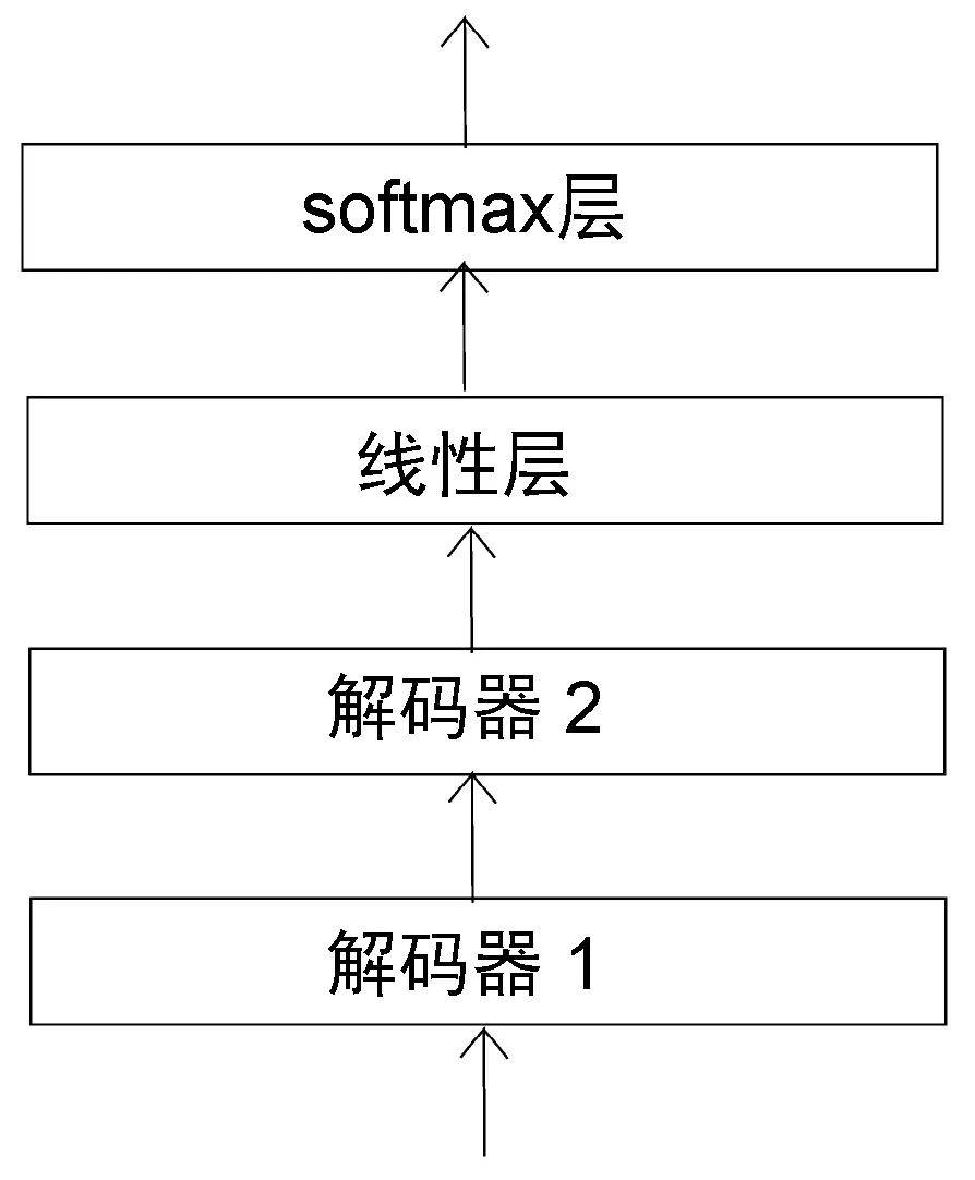

图 1-62 显示了两个解码器。为了避免重复,只有解码器 1 被展开说明。
图 1-62 两个解码器串联
通过图 1-62,我们可以得出以下几点。
  • 首先,我们将解码器的输入转换为嵌入矩阵,然后将位置编码加入其中,并将其作为输入送入底层的解码器(解码器 1)。
  • 解码器收到输入,并将其发送给带掩码的多头注意力层,生成注意力矩阵
  • 然后,将注意力矩阵
    和编码器输出的特征值
    作为多头注意力层(编码器−解码器注意力层)的输入,并再次输出新的注意力矩阵。
  • 把从多头注意力层得到的注意力矩阵作为输入,送入前馈网络层。前馈网络层将注意力矩阵作为输入,并将解码后的特征作为输出。
  • 最后,我们把从解码器1得到的输出作为输入,将其送入解码器 2。
  • 解码器 2 进行同样的处理,并输出目标句的特征。
我们可以将
个解码器层层堆叠起来。从最后的解码器得到的输出(解码后的特征)将是目标句的特征。接下来,我们将目标句的特征送入线性层和 softmax 层,通过概率得到预测的词。

图 1-63 完整地展示了带有编码器和解码器的 Transformer 架构。
图 1-63 Transformer架构
在图 1-63 中,
表示可以堆叠
个编码器和解码器。我们可以看到,一旦输入句子(原句),编码器就会学习其特征并将特征发送给解码器,而解码器又会生成输出句(目标句)。
