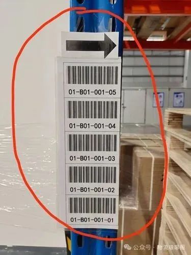

四、库位货物管理细则
1、“储位”规划要求:
 “储位”,即货物储存的位置。为方便管理,仓储/配送中心的每个“储位”都应进行编号并输入“WMS”
(1)编号一般由通道编号、货架编号、列数、层数组成;
 (2)通道编号一般采用英文字母,其他的采用阿拉伯数字;
 (3)编号位数视储位多少而定;
 (4)通道编号、货架编号、列数、层数应用醒目的字体制成标牌(签),悬挂、粘贴在相应位置。
货位编号管理+仓库地图:为每个货架、货位设定唯一编号(如A1-01、B2-05),便于员工快速定位货品。 在仓库入口和拣货区放置仓库地图,让新员工快速熟悉货物存放位置。

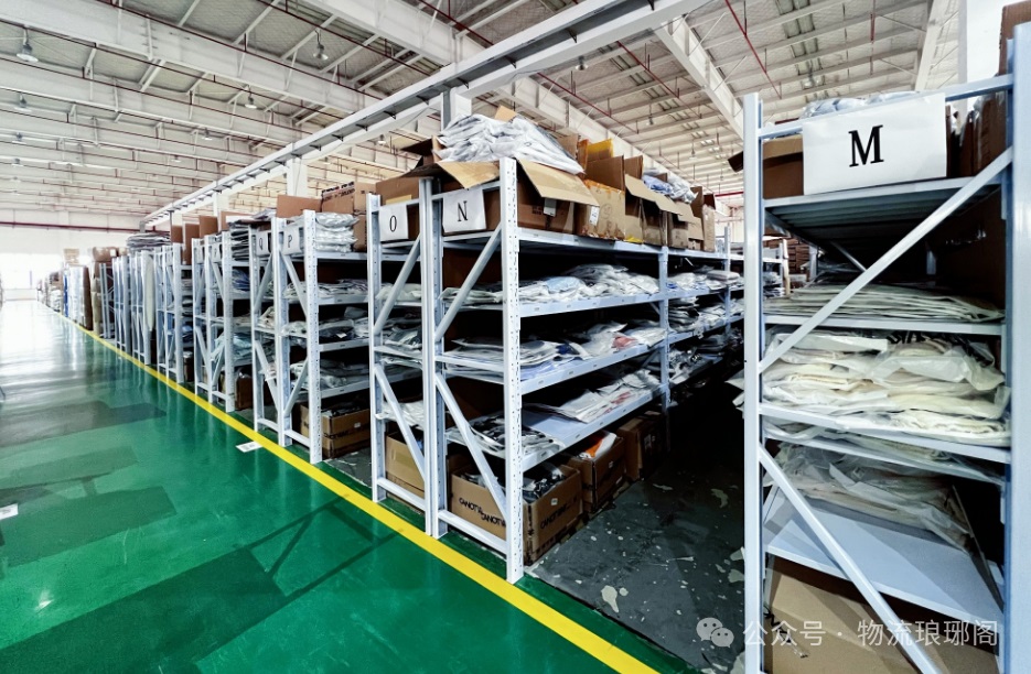

2、货物的堆码规范:
(1)同类产品按生产日期、规格单独存放。
(2)不同品种的货物分别放置在不同的托盘上。
(3)贴有“标签”的物品,“标签”应向外与通道平行。
(4)严禁倒置,严禁超过规定的层级堆码。
(5)货架上物品存放重量不得超过货架设计载荷。
 (6)在托盘上码放货物时,托盘间应预留合理距离,以便于移动,并避免货物错放。
 (7)手工操作的,每一货物托盘上应放置一张“储位卡”。
3、仓库货物摆放原则
(1)面向通道进行保管: 便于货物进出库和移动。
(2)尽可能地向高处码放: 提高空间利用率。
(3)根据出库频率选定位置: 高频货物靠近出入口,低频货物远离出入口。
(4)同一品种在同一地方保管: 便于管理和拣货。
(5)根据物品重量安排保管的位置: 重物在下,轻物在上。
(6) 依据形状安排保管方法: 标准化货物使用托盘或货架。
(7)依据先进先出原则: 对于易变质、易破损的货物,应遵循先进先出原则。
(8)分区摆放: 将不同类型的货物进行分区管理。
