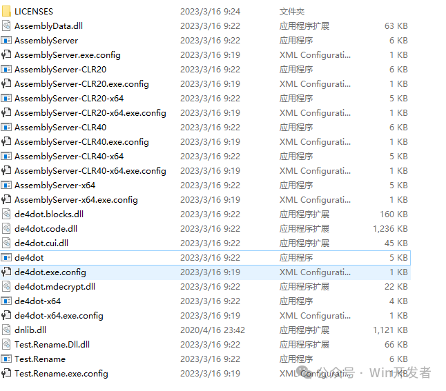

1、下载源码编译
项目地址:https://github.com/de4dot/de4dot
这里有两个解决方案文件,一个是基于.NET Core的(de4dot.netcore.sln),一个是基于.NET Framework的(de4dot.netframework.sln)
如果使用.net core版本,需要安装netcoreapp3.1netcoreapp2.1
如果使用.net framework版本,需要安装net 35net45
我这里直接编译的.net framework版本,没有编译.net core版本了。
注意:
如果选择.net framework版本建议使用Visual Studio 2019及以下版本编译,因为Visual Studio 2022不带.NET Framework 4.5的包,直接编译会报错,还得折腾在Visual Studio 2022下安装NET45的开发包。(同理,新版本vs也没带.net core 2.1)
不过这里还是整理了在Visual Studio 2022下安装NET 45的解决方案,可以参考以下链接:
https://ldqk.xyz/73?t=vl40kuee4phc
https://blog.walterlv.com/post/how-to-support-net45-on-vs2022-or-later.html
具体我也没有去尝试,因为我用另外一台机器上的Visual Studio 2019编译通过了
不用修改任何设置,直接可以编译通过,输出路径为解决方案路径下的Debug目录

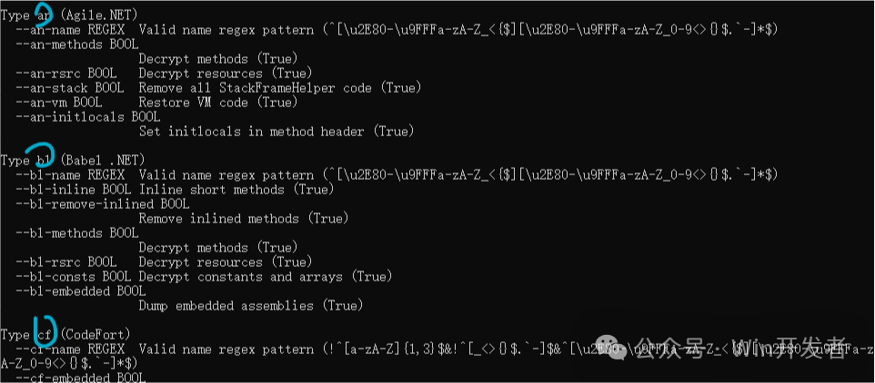

de4dot可能检测不准确混淆工具的名称,可以通过 -p 参数指定
1 de4dot file1.dll -p sa
de4dot中支持的完整的混淆工具简写可以在不带参数运行时的界面上看到
