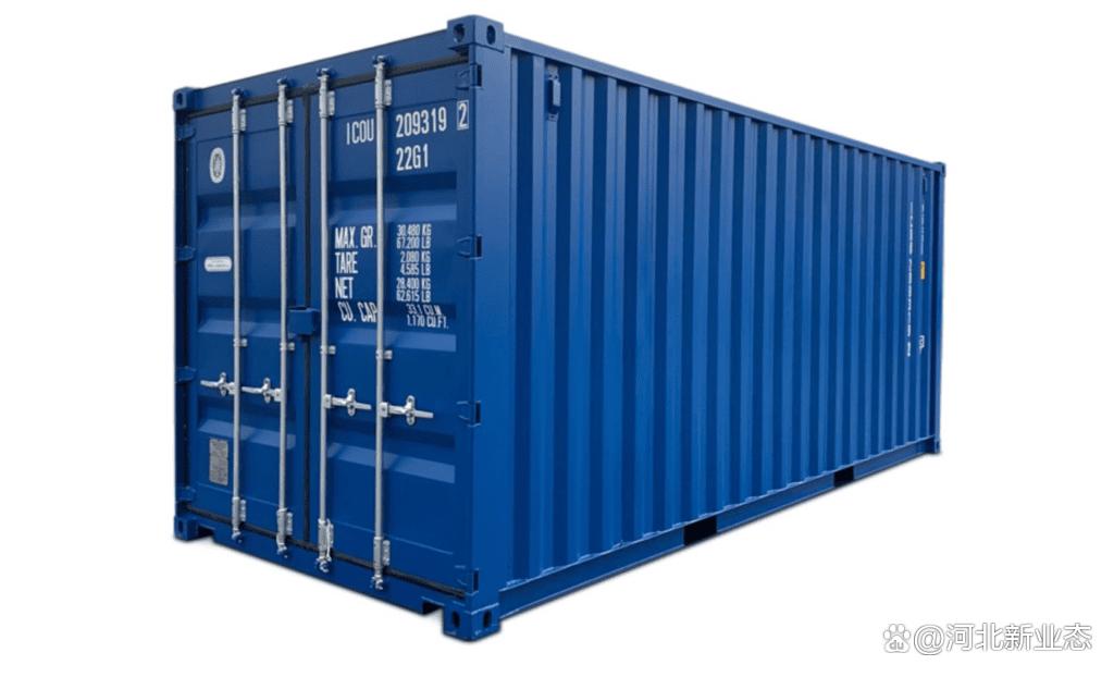

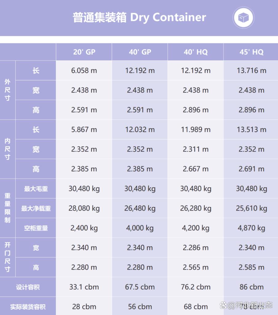

1.干货集装
干货集装箱(Dry Container)是最常见的普通集装箱,是绝大部分行业使用的集装箱。但凡是没有特殊运输要求的杂货、普货都会用干货集装箱装运。
普柜有四种尺寸,具体尺寸信息见下图。其中最有代表的两个尺寸是 20′ GP 和 40′ HQ,也就是外贸行业中常说的 20 尺小柜和 40 尺高柜。

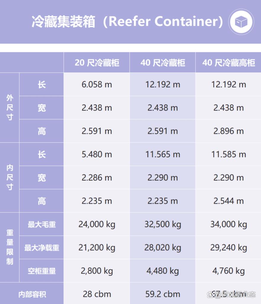

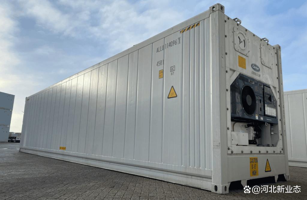

2.冷藏集装箱
冷藏集装箱(Reefer Container)是一种专门设计用于运输需要保持特定温度的货物的集装箱。它配有制冷和控温系统,可根据货物的需求进行温度调节(-30 ℃到 30 ℃)。冷藏集装箱的电力依赖船舶和拖车的电力系统。
冷藏集装箱主要运用于以下行业:
食品行业:新鲜农产品、冷冻肉类、海鲜、乳制品、饮料、酒水等。
药品行业:疫苗、药物、生物制品、诊断试剂等。
化学行业:需要稳定低温保存的化学物质。
货物的冷藏包装状态决定了装柜方式。
如果货物提前冷冻保存,那么货物可以像普货一样密集堆积在集装箱中。这样阻隔空气流动,可以尽可能让货物保持在低温状态。
如果货物不是提前冷冻状态,那么货物装运在集装箱中,需要每一层、每一列交错摆放并且留下空隙。冷藏集装箱内部冷空气在货物之间流动,以此达到保持温度的作用。

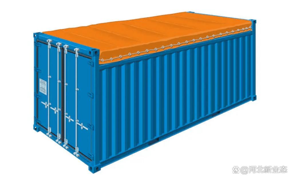

3.开顶集装箱
开顶集装箱(Open Top Container)是没有固定顶部的集装箱,用于装载超高或装卸不便的货物,如大型、笨重或超高的物品,如机械设备、钢材、木材等。
因为开顶集装箱没有顶部,所以顶部通常用可拆卸的防水篷布覆盖,以保护货物免受风雨影响。
货物可以通过起重机或吊车从开顶集装箱上方装卸,适合那些无法通过常规集装箱门装入的超高或超重货物。开顶不意味着货物可以超高装载,货物一定要在集装箱限高内,不能影响顶部防水蓬平铺。

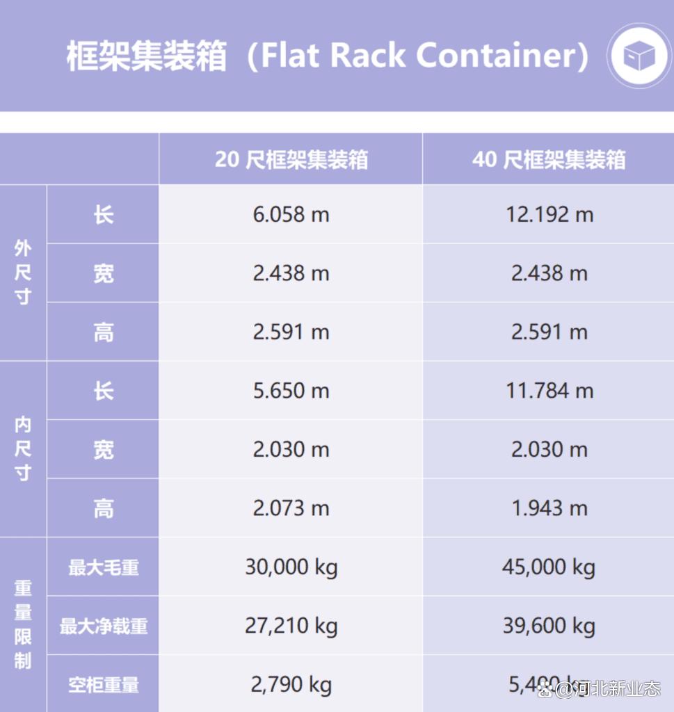

4.框架集装箱
框架集装箱(Flat Rack Container)通常只有底部和两端的支撑结构,没有侧板和顶板。这种开放设计允许装载和卸载大型或超高货物,适合需要起重机吊装的货物。和开顶集装箱一样,其顶部和侧面需要用防水蓬覆盖保护。
框架集装箱主要应用如下:
超长、超宽货物:如大型管道、钢结构。
大型设备和机械:如建筑机械、矿山设备。
车辆及其他运输工具:如卡车、巴士、船只等。

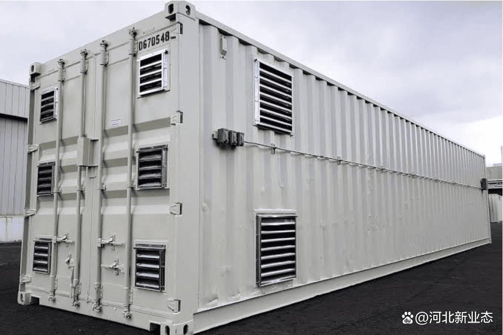

5.通风集装箱
通风集装箱 (Ventilated Container) 是指配装通风功能的集装箱。这种集装箱一般用来运输需要保持通风的产品,比如咖啡豆、可可豆等水分较高的产品。
通风系统可以有效防止集装箱内部存水、发霉从而污染货物。其尺寸和干箱一致,这里不再赘述。

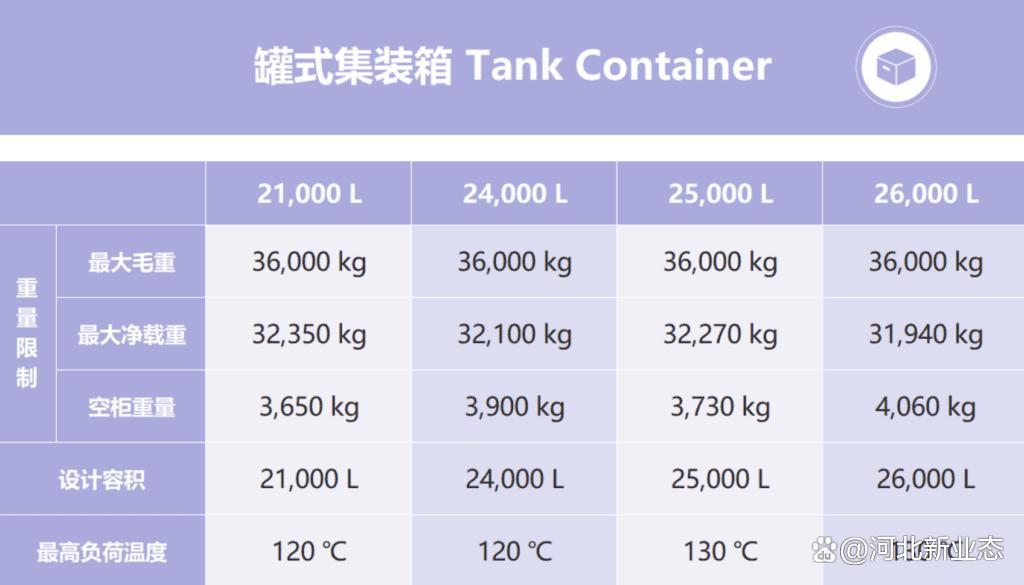

7.罐式集装箱
罐式集装箱(Tank Container),又称为液体罐集装箱或 ISO 罐式集装箱,是一种专门用于运输液体、气体和化学品的集装箱。它由一个不锈钢罐体和一个保护罐体的钢制框架组成,具有耐腐蚀性和密封性,适合运输各类液体物质。包括食品级液体、化学品和危险品。
罐式集装箱的主要应用如下:
化学品运输:大量危险品和非危险品化学液体(如酸、碱、溶剂等)通过罐装集装箱运输,确保安全与环保。
食品级液体运输:食品级液体(如酒类、牛奶、果汁、食用油等)在运输过程中对卫生和安全有较高要求,罐装集装箱内部经过特殊处理,确保无污染。
石油和燃料运输:液态燃料、润滑油等易燃液体常用罐装集装箱进行长途运输,避免泄漏和危险。
气体运输:一些经过液化处理的气体(如液态天然气、液态氧、液态氮等)也可以通过特殊设计的罐装集装箱进行运输。
制药和化妆品行业:药用液体和化妆品原材料液体需要高卫生标准,罐装集装箱为其提供了安全卫生的运输环境。
