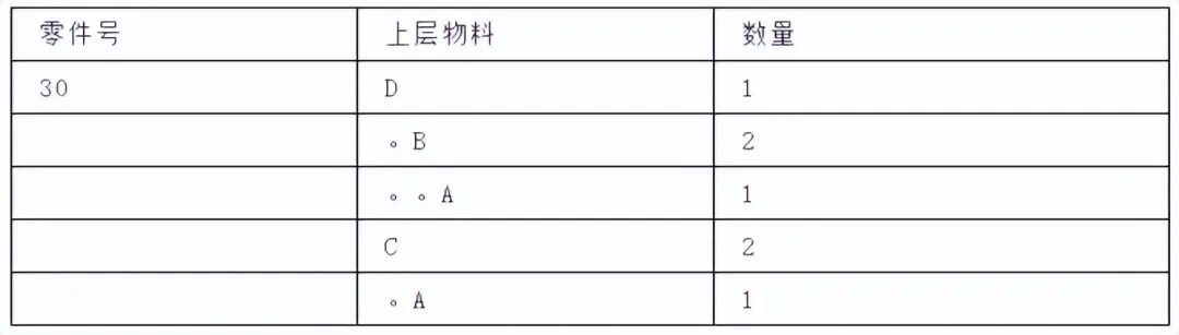

4.2.1CAD中的BOM
设计部门既是BOM的设计者,又是BOM的使用者。单一零件诸如图号、物料名称(材料类型如45号钢)、重量、体积、设计修改审核号、物料生效日期等各种信息;组件或部件还包括外协件、外购件、通用件、标准件、借用件、各单一零件装配数量、部件图号等信息;总图(由零件、组件部件等装配而成)还包括包装、装件清单、技术文件、产品说明书、保修单等等信息,这些都是BOM信息的组成部分。在设计部门(CAD)中,通常所说的BOM实际上是零件明细表,是一种技术文件,偏重于产品信息汇总。
设计部门按某种类型产品的图号来组织BOM信息。设计部门在接到订单后按照订单的要求,一般情况下有三种设计思路——自顶向下形式设计、自底向上形式设计、由中间向两头形式设计。无论哪一种设计方式,在图号的组织上都是一致的,都是按照图号来合并产品信息,形成该产品的总明细表、标准件汇总表、外购件汇总表、外协件汇总表等,在需要的时候还能生成产品图纸目录(满足没有运行ERP系统的客户或外协工厂)。有时一个相同的零件由于属于不同的产品,也就有了不同的图号,因此不一定考虑企业物料编码的唯一性。
需要说明的是,在形成物料清单后,每一种物料都有唯一的编码,即物料号。不要将零件明细表(CAD通称为BOM表)与ERP中的BOM信息混淆。设计部门中的零件明细信息表转化为ERP系统中的BOM信息,需要设计部门、工艺部门和生产部门的共同协作,以及PDM(产品数据管理)设计产品关系特性的管理来解决零件明细清单与BOM表之间的异同信息,特别是图号与编码号不一致方面(PDM产品结构模块通过其规则库、变量和零件表等功能来完成)。
就使用而言,无论何时,当产品结构发生变化,或者客户更改技术文件、涉及质量问题或对某个零件进行重新改进设计时,为确保物料清单的准确性,都必须以设计变更通知为依据。在设计变更通知文件的指导下,设计部门通过BOM信息表中获取所有零件的信息及其相互间的结构信息。只有得到这些信息,才能对其进行定义、描述或修改,从而使生产能正常地运行下去(特别是客户的紧急更改通知)。根据设计变更通知编号,在PDM支持下,可以方便地检索变更信息,指导生产、装运和售后服务等生产活动。
在实际生产运行过程中,设计变更是导致数据不准确的重要因素,因此一定要有一套行之有效的设计变更通知管理方法来管理设计变更通知。由于要涉及销售、采购、生产、工程技术、财务等部门,因此一般由企业的高级主管直接管理设计变更通知。这一过程须经过设计变更通知确认、分析、审批、文件和监督五个步骤。设计部门(CAD)产生的部分数据经PDM处理后传输给ERP系统。

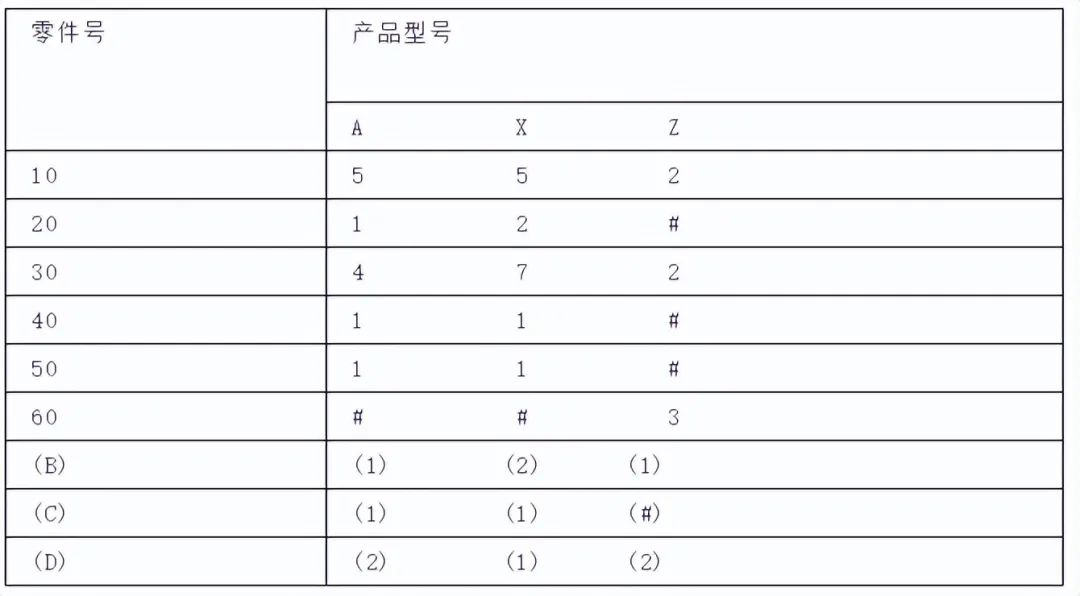

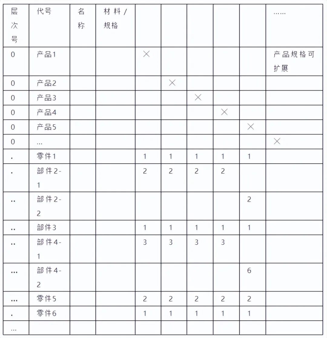

《产品零部件明细表》:产品零部件按照一定序号规则生成。在分页上可能有一些要求。主要汇总字段有幅面、代号、名称和规格、材料、数量、单重、总重、备注(备注一般要填外购外协和借用哪个产品的信息)。可参考国家标准格式
《产品分级零部件明细表》:产品只汇总下属一级零部件明细,然后对下属一级部件另外出其下属一级零部件明细,由多个零部件明细表一起才能完整表达整个产品装配结构,类似PDM4中的零部件结构文卷打开后效果。可参考跃进汽车的《产品分级明细表》格式

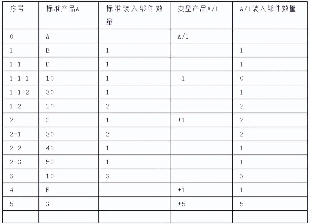

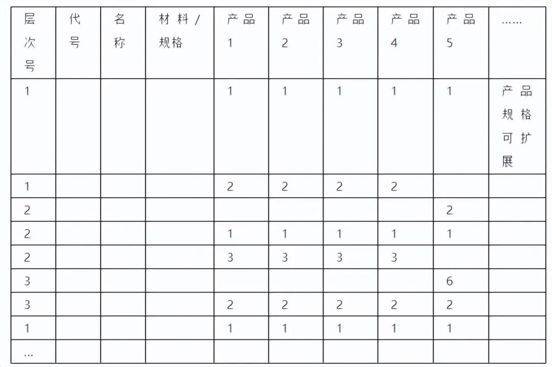

《系列产品明细表》:用于反映本系列产品用到的全部零部件在不同规格中的装入关系,可以方便了解整个产品族之间零部件借用关系,在多品种小批量或者变型设计多企业中应用非常多,是目前汇总配置的难点,一直没有很好的解决,在纺机行业,汽车行业几乎都大量存在。
典型表格1如下:
在产品规格下表达每种零部件在该产品规格中是否应用,应用数量,该表在生产管理中可以比较好支持看板管理或领料调整管理。
不少工艺卡片,特别是装配工艺卡片也做如此设计,这样可以简明表达一系列规格装配工艺在不同规格投产时领料关系如何变化。这种装配工艺卡在跃进汽车非常多,如何得到解决我现在还没有看到完整方案。

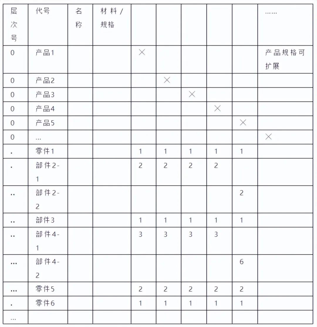

对于序号处理方式开目有很多,但对于用层次号表达的汇总好象没有太好的方案。层次号有两种常见表达方案,第一是数字,第二是小数点位数表达,是第几层就显示为几个小数点。
典型表格2如下:
这种表格实际上第一种表格的变型,表达意义完全一样,在日本图纸或纺机行业多见。不过这两种表达方式在产品规格大量增加时列数过多,打印处理比较复杂。因此很多企业都开发了基于EXCE L带卡片格式的选择读取指定筛选规则和数量产品显示并打印。具体格式小变化很多,基本由这两种变化而来。
以上两种表格反映了变型机型装配时的零部件组成,如果在装配工艺卡片中内嵌还表达了装配零部件的先后顺序。此类汇总明细表编制时难度大、内容多。当变型机型太多时设计员或工艺员就要将该机型的装配过程编入投装明细表中,而那些以前的老机型或现在不生产的机型仍然占据明细表的空间,导致明细表的内容越来越多,管理也越来越复杂,所以如果在此基础上提出更好的管理方式,同时能够保留直观性汇总以及便捷的变型设计操作显得更加重要,这也是多品种小批量方式下管理的一大卖点。
设计阶段完成需要汇总的有《自制件明细表》、《外购件表》、《外协件表》、《借用件表》、《图样目录》、《标准件表》、《装箱明细表》等等。汇总详细要求和说明在前文实际已有描述。

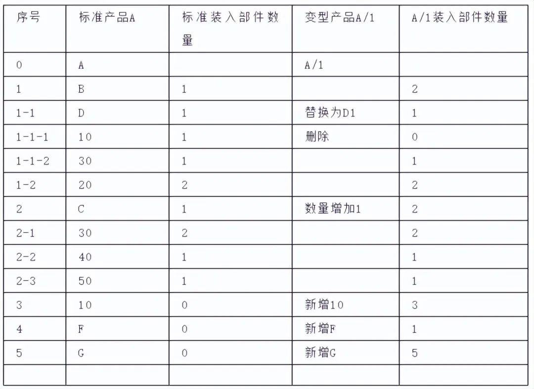

此外对产品明细表有两种比较特殊的汇总管理要求,因为在很多对于变型机型的许多结合组有可能是借用了其他机型的结合组,并在其基础上增加或减少了某些结合部、结合件或零件,因此其结合组明细表通常以增加件和减少件(相对于标准配置的结构)的形式编制,并且各级目录(共有六级)里面都可以用增加件和减少件的形式表现。具体结构参考下文的加减BOM。此类要求在发动机、压缩机、柴油机行业多见。
还有一种汇总管理需求是不是以增减件形式表达,而是以替换、删除,新增表格方式表达,实质是两个产品结构关系比较。

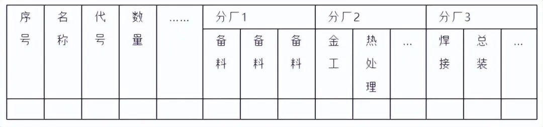

5.4 工艺路线设计,编工艺路线卡或车间分工明细表
----几乎所有的大中型企业在完成图纸设计后不是马上开始进行工艺规程设计,而是进行工艺路线设计,进行工艺路线设计的最重要的含义实际上路线设计完成产品加工任务和工艺设计任务就已经下到相关分厂或车间去完成。这就是所谓二级工艺管理。而过去开目所有软件都回避了这个环节,将路线做为汇总结果显然是有问题的。
1)对工艺路线编辑首先要求的能够批量编制,而且企业编辑工艺路线时往往有自己习惯的表达格式,目前编辑工艺路线是单条,而且已经在开发批量编辑功能,企业进行工艺路线设计时针对每个零部件都要增加很多属性,例如材料方面定额信息,加工编号信息,这些都是在填写工艺路线时完成,我们正在开发的工艺路线填写在方案上是支持的。
现在的问题是能否将这些属性信息自动传递到CAPP中去?而且在CAPP信息填写完整后最终汇总工艺路线表能够将这些信息表达完整,存储于一个数据表内?

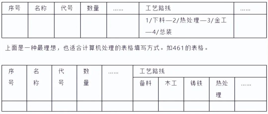

2)工艺路线表格表达方式很多企业采取了“多列可动态扩充车间表头+表中顺序数字路线填写”表达方式,那么我们的汇总表格是否完全参照企业习惯进行?这种表达方式合理性是方便下面相关分厂找到和自己相关的零部件,过去是手工管理工艺路线,下面各级工艺部门要从全部工艺路线中手工筛选出和自己加工相关的全部零部件明录,然后再安排工艺设计任务。
这里仅列出几种常见格式:
所有车间一般都隶属一个大栏目,叫工艺路线。
工艺路线栏目列数一般固定,且预留了扩充空格。
工艺路线填写一般是按照零部件在不同车间生产流转顺序填写,如果第一步是木工,则在木工栏写1,第二步是热处理,则在热处理栏写2,第三步是铸铁,则在铸铁栏写3,第四步又要热处理,则在热处理栏写2/4,依次类推。
由于一般工艺路线很多,每列非常狭窄。如果一个零件多次进入某工种加工,则可能意味着填写空间不够。如中信重机的表格。

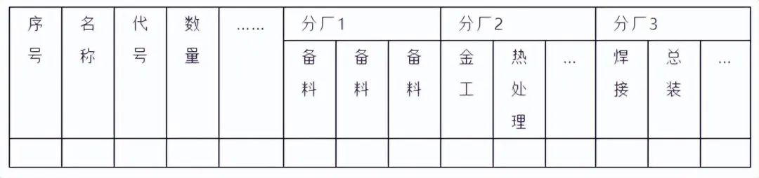

这种表格实际上将工艺路线按照分厂或车间进行进一步细化。本质上和第二种类型相同。
那么在计算机管理情况下,必然可以自动分拆出和该分厂员工相关的全部零部件,如果计算机内提供根据工艺路线加工车间将某企业相关的全部零部件自动筛选显示出来(不一定是结构树形式,就是零部件列表形式),然后再给这些零部件批量自动下任务的话,就可以引导企业放弃过去的表达表格方式,采用比较容易实现的表达方式。
3)工艺路线必须经过审核才能生效,下发,而且可以根据其提供批量下任务功能,因此工艺路线编辑者(可能是多人同时并行编制)并不具有下任务的功能,而是总工艺师审核后才能下发工艺路线。而且工艺路线的审核不能是一条条审核,一定是一个产品一起审核。如何实现对工艺路线的批量审核,还需要功能开发出来后进行测试。

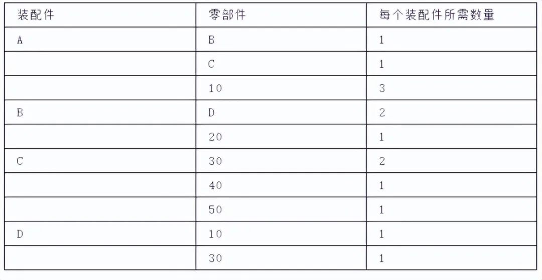

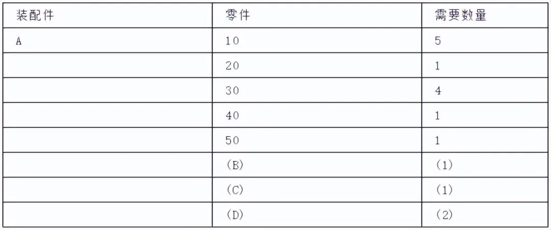

6.1.1 单级展开BOM
单级展开格式显示某一装配件所使用的下级零部件。采用多个单级展开就能完整地表示产品的多级结构。对应很多企业(特别是产品零部件数量繁多的企业)的分组明细表即是单级BOM的具体形式。下表为所给的四级产品结构就得到四个单级展开的清单。
A,B,C,D的单层展开形式的BOM

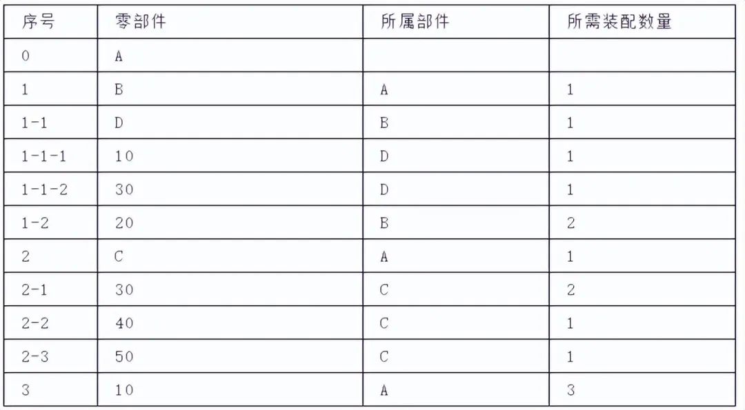

6.1.2 多级展开BOM
多级展开BOM显示某一装配件所使用的全部下级零部件。采用一个多级展开就能完整地表示产品的多级结构。对应很多企业(特别是产品零部件数量比较少的企业)的产品明细表即是多级BOM的具体形式。下表为所给的四级产品结构对应多级展开BOM表。
A,B,C,D的单层展开形式的BOM

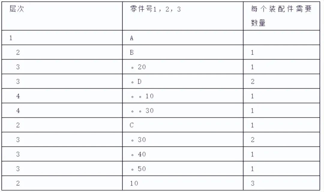

6.1.3 缩行展开
缩行展开格式是在每一上层物料下以缩行的形式列出它们的下属物料。同一层次的所有零件号都显示在同一列上。缩行展开的格式是以产品制造的方式来表示产品的。

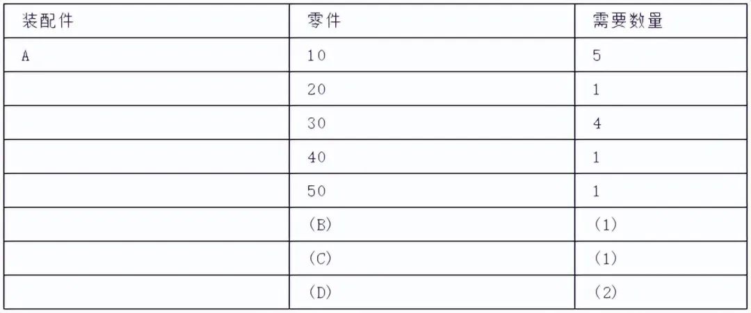

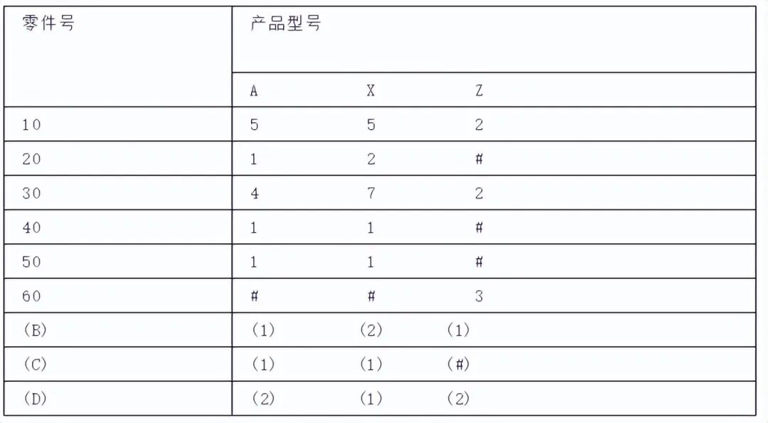

6.1.4 汇总展开
汇总展开的格式列出了组成最终产品的所有物料的总数量。它反映的是一个最终产品所需的各种零件的总数。而不是每个上层物料所需的零件数。如某一零件用于多个装配件,汇总展开的清单就有助于确定合适的采购数量。这种格式并不表示产品生产的方式,但却有利于产品成本核算,采购和其他有关的活动。

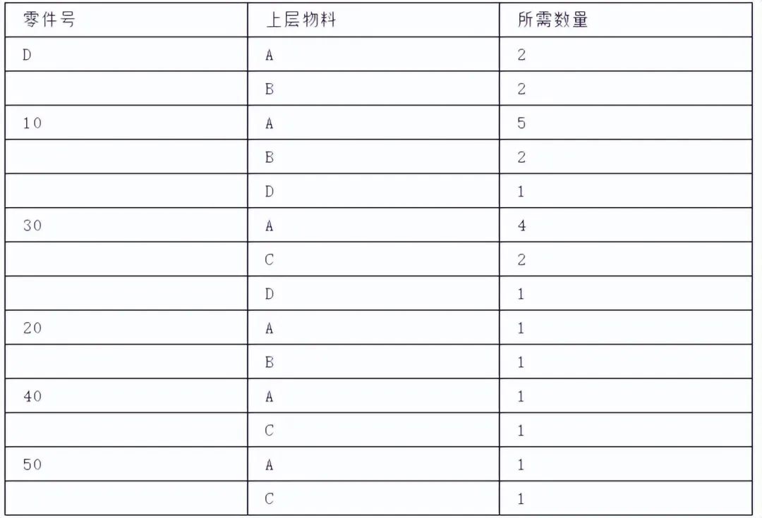

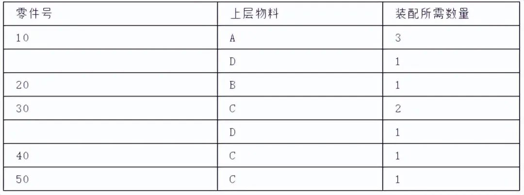

6.1.5 单层跟踪
单层跟踪格式显示直接使用某物料的上层物料。这是一种物料被用在哪里的清单,它指出的是直接使用某物料的各上层物料。产品A的多层结构可用下表表示:

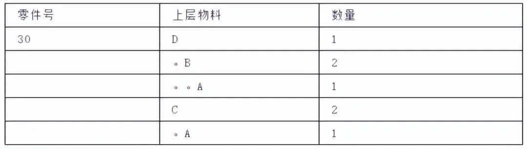

6.1.6 缩行跟踪
缩行跟踪的格式指出了某零件在所有高层物料中的使用情况。它可查找直接或间接地使用某零件的所有高层物料,采用这种格式很有价值。现以下表表示:
6.1.7 汇总跟踪
汇总跟踪的格式显示所有含有各零件的高层次物料以及每一物料所用零件的数量。这是一张扩展了的”用在哪里”的清单,它列出了所有含有零件的高层次物料。”所需数量”表示装配成该层次的物料所需的零件总数。见下表:
6.1.8 矩阵式的BOM
矩阵式的BOM是对具有大量通用零件的产品系列进行数据合并后得到的一种BOM。这种形式的BOM可用来识别和组合一个产品系列中的通用零件。在下面的输出格式中,左面列出的是各种通用零部件,右面的上部列出了各个最终产品,下面的数字表示装配一个最终产品所需该零件的数量。”#”表示该产品不用此零件。对于有许多通用零件的产品,这种形式的BOM很有用处。但矩阵式BOM没有规定产品制造的方式,它没有指出零件之间的装配层次,因此,不能用于指导多层结构产品的制造过程。
见下表:
6.1.9 加减BOM
这种BOM有时又被为”比较式”或”异同式”BOM。它以标准产品为基准,并规定还可以增加哪些零件或去掉哪些零件。一个特定的产品就被描述为标准产品加上或减去某些零件。下表说明专用产品A/1是在标准产品A上增加零件F和G,同时增加部件C数量到2个,并去掉零件1-1-1制成。这种方法能有效地描述不同产品之间的差异,但不能用于市场预测,也不太适用于MRP。

6.5 设计BOM向制造BOM转换时常见的问题
1、设计BOM中的零部件父子关系与制造BOM中的父子关系可能不同,例如汽车行业一个代号为5401000总成在设计BOM中归属于5010000,但在制造BOM结构中归于焊装领料模块,与5010000属同级。也就是说设计BOM中的父子关系可能变成制造BOM中的兄弟关系。
2、设计BOM中的零部件图号在制造BOM中有一部分需分为多个代码(例如代号+车间码),用于不同车间的领料。也就是说设计BOM里的一个零部件随着生产路线变化可能在制造BOM中存在几个对应的代码,而且代码之间根据生产路线流转顺序存在父子关系,一般是最后完成车间对应代码是上级车间对应代码的父级节点。
3、设计BOM上部分零部件可能代码不变,但是由于在实际装配或加工过程中需要分为几部分归属于不同部件(这些部件可能是第二种情况产生的)分别用于不同车间领料,对应需要分拆成几个子节点(每个节点关联不同的领料数量)对应到不同的父节点下。
4、由于借用现象比较普遍,对于整体部件(局部不同类)的借用,出于制造BOM更改处理的需要,在制造BOM中是以增加件、减少件的型式建立结构的,零件数量存在负数情况。设计BOM中不存在负数的情况。
5、设计BOM中的零部件图号在往制造BOM转化时部分零部件需增加车间代码(前缀),用于表示加工车间(出入库的需要)。
6、设计BOM中的零部件往往只有产品代号,在制造BOM中往往需要转化为物料代号,存在着产品编码向物料编码转换的问题。而且很可能产品编码和物料编码或者其它行业编码多种并存。
