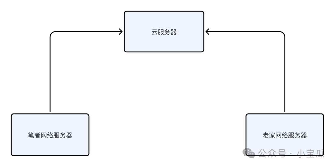

这里面最大的问题就是:要怎么才能方便地登录老家服务器呢?笔者这里的网络和老家的网络都是经过NAT的地址,没有公网IP。经过一番搜索,最终选定使用WireGuard进行异地组网,在老家网络环境放置一台服务器(树莓派),使用一台云服务器作为中转节点(有公网IP地址),笔者所在网络使用一服务器(用于连接中转节点),将三台设备进行组网,笔者所在网络服务器经中转服务器就可以访问老家环境服务器,整个拓扑如下:

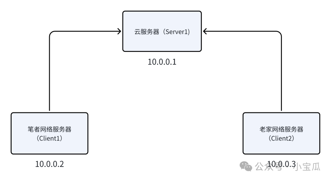

在配置前我们需要提前规划好网络,组网的IP地址不要与本机原有地址重复,笔者这里规划如下:
  • 云服务器,作用中继节点,代号为:Server1,使用IP地址:10.0.0.1
  • 笔者所在网络服务器,作用本地接入节点,代号为:Client1,使用IP地址:10.0.0.2
  • 老家服务器,使用远程接入节点,代号为:Client2,使用IP地址:10.0.0.3
如下图:

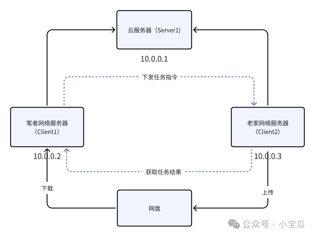

经过上面配置后,现在已经成功实现通过云服务器的中继节点,将两个异地的内网组合在一块了。但又遇到一个问题,Client1与Client2进行通信时,所有的流量都需要经过云服务器Server1,但是笔者的云服务器恰好是按使用流量进行收费,如果遇到任务结果数据量巨大,那从Client2传输到Client1的流量费用是任务数据量的两倍,这样就太心疼了。
通过一段时间的摸索,笔者发现可以通过网盘实现任务结果文件的传输,即Client1到Client2的任务指令通过云服务器的中继节点下发,而Client2的结果数据通过中间网盘进行传输。这样就不会受到云服务的流量费用或者是带宽限制。如下图:
好啦,本文到此就结束了,祝大家组网一遍通过!对于使用网盘传输文件感兴趣的同学可以看看这篇文章。
