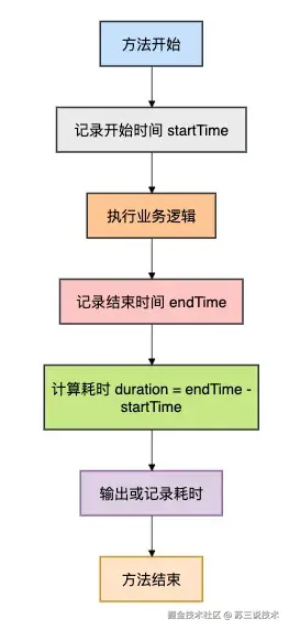

它的原理很简单:在方法开始时记录当前时间,在结束时再记录一次,然后计算差值。

代码逻辑详解
  • System.currentTimeMillis() 返回当前时间与1970年1月1日UTC时间的毫秒差。这是一个静态方法,调用成本很低。
  • 我们在方法入口处调用它,保存到startTime变量。
  • 在方法出口处再次调用,保存到endTime变量。
  • 耗时就是endTime - startTime,单位是毫秒。
  • 最后,我们打印出耗时,或者可以记录到日志系统中。

为了更直观地理解这个过程,我画了一个流程图,展示了手动计时的基本流程:

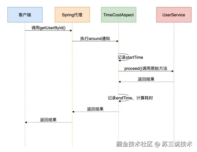

// 定义一个注解,用于标记需要统计耗时的方法 @Target(ElementType.METHOD) @Retention(RetentionPolicy.RUNTIME) public@interface TimeCost {     String value() default ""; } // 编写切面类 @Aspect @Component publicclass TimeCostAspect {     privatestaticfinal Logger logger = LoggerFactory.getLogger(TimeCostAspect.class);          // 定义切点:标注了@TimeCost注解的方法     @Around("@annotation(timeCost)")     public Object around(ProceedingJoinPoint joinPoint, TimeCost timeCost) throws Throwable {         long startTime = System.currentTimeMillis();         Object result = null;         try {             result = joinPoint.proceed(); // 执行目标方法         } finally {             long endTime = System.currentTimeMillis();             long duration = endTime - startTime;             logger.info("方法 {} 耗时: {}ms", joinPoint.getSignature().getName(), duration);         }         return result;     } } // 在业务方法上使用注解 @Service publicclass UserService {     @TimeCost("获取用户信息")     public User getUserById(Long id) {         // 模拟业务逻辑         try {             Thread.sleep(50);         } catch (InterruptedException e) {             e.printStackTrace();         }         returnnew User(id, "用户" + id);     } }
代码逻辑详解
  • 注解定义@TimeCost是一个自定义注解,用于标记需要统计耗时的方法。这样,我们可以在任何方法上添加它,而无需修改方法内部代码。
  • 切面类TimeCostAspect使用@Aspect@Component注解,表示这是一个Spring管理的切面。
    • @Around注解定义了环绕通知,它会在目标方法执行前后被调用。
    • ProceedingJoinPoint参数代表被拦截的方法,proceed()方法用于执行原始方法。
    • 我们在proceed()前后记录时间,并计算耗时。
    • 使用日志记录耗时,避免控制台输出影响性能。
  • 业务方法:在getUserById方法上添加@TimeCost,即可自动统计耗时。
深度剖析
有些小伙伴在工作中可能对AOP的底层原理感兴趣。简单来说,Spring AOP基于动态代理实现:
  • 如果目标类实现了接口,Spring使用JDK动态代理。
  • 如果没实现接口,使用CGLIB字节码增强。
这带来了一个关键点:AOP只能拦截Spring管理的Bean方法,对于私有方法或非Bean对象无效。
此外,环绕通知的顺序也可能影响行为,如果有多个切面,可以用@Order注解控制顺序。
从性能角度看,AOP引入了一定的开销(代理调用),但在大多数应用中可忽略。它的最大优势是解耦,让业务代码保持纯净。

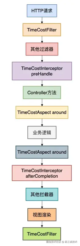

过滤器的关键特点是它在整个请求处理链的最外层。这意味着它统计的时间包括:
  • 过滤器链执行时间。
  • 拦截器执行时间。
  • Controller方法执行时间。
  • 视图渲染时间。
有些小伙伴在工作中可能发现过滤器耗时比拦截器长,原因就在于此。
此外,过滤器是Servlet标准,兼容任何Java Web容器(如Tomcat、Jetty),而拦截器是Spring特有。
从性能视角,过滤器非常高效,因为它直接嵌入Servlet容器。
但要注意,如果过滤器链过长,可能成为瓶颈。建议将耗时统计过滤器放在链首,以获取最准确的全链路时间。
为了对比过滤器、拦截器和AOP的范围,我画了一个层次图:
这个图清晰展示了三者的执行顺序和范围:过滤器最外层,拦截器在Spring MVC层,AOP在业务方法层。
